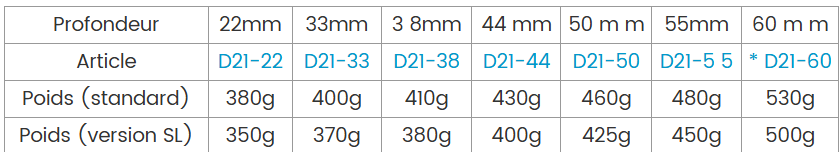

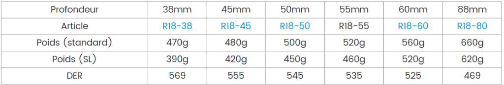

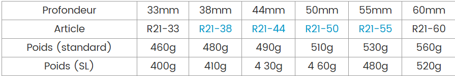

Pierre PLANA Posté le 4 septembre Auteur Posté le 4 septembre Le 02/09/2026 à 09:52, Thierry GEUMEZ a dit : Je cite une info (jante de 550 gr pour Bora WTO et 420 gr pour Ultra WTO) et tu me rétorques que "tu penses" que le gain de poids ne s'obtient "pas tant que ça au niveau des jantes elles-mêmes". T'arrive-t-il de reconnaître que tu ne sais pas tout et que tu n'as pas toujours raison ? Non 🤣 Pour continuer sur le poids des jantes, j'ai regardé sur le site d'un vendeur asiatique. Poids des jantes FAP en C21 : Poids des jantes FAD en C21 : Ca me semble cohérent puisque il y a moins à renforcer les flancs. A noter que les versions plus larges (25mm interne) des jantes en FAD sont un peu plus lourdes : Sur les rayons carbone vs rayons acier, le gain est effectivement de 50/60G par roue. En ce qui concerne la fiabilité des jantes, ça fait maintenant 5 ans que je roule sur des roues "légères" et le seul incident que j'ai eu sur une jante c'est ma grosse gamelle au Ventoux sur laquelle je pense qu'aucune jante n'aurait résisté. Vu nos gabarits respectifs, je pense que ça peut te rassurer. J'ai cassé par le passé par mal de jante en alu (Mavic) et quelques jantes carbone FAP (les première générations) sur freinage. 1
Thierry GEUMEZ Posté le 4 septembre Posté le 4 septembre il y a 12 minutes, Pierre PLANA a dit : Non 🤣 Pour continuer sur le poids des jantes, j'ai regardé sur le site d'un vendeur asiatique. Poids des jantes FAP en C21 : Poids des jantes FAD en C21 : Ca me semble cohérent puisque il y a moins à renforcer les flancs. A noter que les versions plus larges (25mm interne) des jantes en FAD sont un peu plus lourdes : Sur les rayons carbone vs rayons acier, le gain est effectivement de 50/60G par roue. En ce qui concerne la fiabilité des jantes, ça fait maintenant 5 ans que je roule sur des roues "légères" et le seul incident que j'ai eu sur une jante c'est ma grosse gamelle au Ventoux sur laquelle je pense qu'aucune jante n'aurait résisté. Vu nos gabarits respectifs, je pense que ça peut te rassurer. J'ai cassé par le passé par mal de jante en alu (Mavic) et quelques jantes carbone FAP (les première générations) sur freinage. Aucune casse en plus de 30 ans en ce qui me concerne (sauf 2 ou 3 rayons dans les années 90). D'où mes interrogations. Je préfère penser que ma jante a subi un coup sur le flanc mais je ne me souviens de rien. Concernant la différence entre les roues FAD/FAP, il n'y a plus l'usure due aux patins dans le premier cas mais davantage de contraintes dans les rayons, y compris à leur jonction au niveau de la jante et du moyeu, lors des phases de freinage. Le passage aux disques laisse donc peu de possibilités de gain de poids sur les roues.
