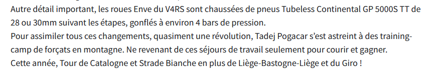

jiib73 PostĂ© le 14 juin PostĂ© le 14 juin il y a 36 minutes, Marquez a dit : Euh, en course c'est le rendement seul qui compte et Ă 3 ou 4 bars ça colle un peu plus au bitume. Cet histoire de "confort" c'est quand mĂȘme galvaudĂ©, perso Ă mon Ăąge et avec mon squelette 'qui a le mĂȘme Ăąge Ă priori) sur un vĂ©lo de course avec des jantes bien rigides et des pneus de 25 ou 27 en caa Ă 5.8/6 je peux faire 6 heures de selle sans douleurs aucune et je suis accompagnĂ© entre autres par des gars de ma gĂ©nĂ©ration Ă©quipĂ©s idem. Bien sur si on souffre de troubles spĂ©cifiqueset de douleurs, il peut ĂȘtre indispensable d'amĂ©liorer le confort du vĂ©lo, et donc de chercher Ă baisser la pression mais sinon............ Le confort et la performance vont de paire (et ne s'opposent pas), mĂȘme si cela reste contre intuitif pour beaucoup. Le pneu de colle pas, mais mais gagne en motricitĂ© en s'adaptant davantage au terrain, sinon le mec dans le lien ci-dessous (qui se soucie Ă priori trĂšs peu du confort) ne serait pas Ă 4 bars... https://topvelo.fr/atomique-pogacar-giro/ (voir le descriptif de ses rĂ©glages dans l'article) 2
Marquez PostĂ© le 14 juin PostĂ© le 14 juin (modifiĂ©) il y a une heure, jiib73 a dit : Le confort et la performance vont de paire (et ne s'opposent pas), mĂȘme si cela reste contre intuitif pour beaucoup. Le pneu de colle pas, mais mais gagne en motricitĂ© en s'adaptant davantage au terrain, sinon le mec dans le lien ci-dessous (qui se soucie Ă priori trĂšs peu du confort) ne serait pas Ă 4 bars... https://topvelo.fr/atomique-pogacar-giro/ (voir le descriptif de ses rĂ©glages dans l'article) Ouais sans doute, un article de presse qui annonce des donnĂ©es, c'est peut ĂȘtre vrai, c'est peut ĂȘtre faux. Chacun voit midi Ă sa porte, la surface du pneu en contact avec le bitume Ă 4bars est plus importante qu'Ă 5 n'est ce pas, et qui dit plus de surface en contact dit plus de frottement, alors sur une route trĂšs granuleuse, ça ne joue pas forcĂ©ment mais sur un bitume bien lisse ...............đ€Łđ€Ł Par exemple voilĂ un extrait des prĂ©conisations de Canyon: Avec les pneus tubeless, vous avez la possibilitĂ© rĂ©duire la pression de 0,5 Ă 1 bar sans risque de crevaison supplĂ©mentaire. La pression dâair moins Ă©levĂ©e permet des amĂ©liorations notables en termes de confort et dâadhĂ©rence.  On est loin des 2 bars mini pour arriver Ă 4 "Le confort et la performance vont de pair" Oui ça c'est une sacrĂ©e Ă©vidence, si tu as mal sur ton vĂ©lo tu ne pourras pas rouler bien vite bien longtemps. Donc le TBL serait rĂ©servĂ© aux gens qui souffrent sur leur vĂ©lo en caa? Et quand on n'a pas de douleurs alors, on peut continuer sans TBL. ModifiĂ© le 14 juin par Marquez 1
