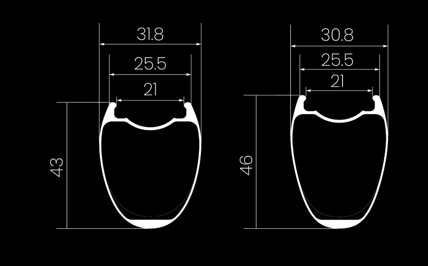

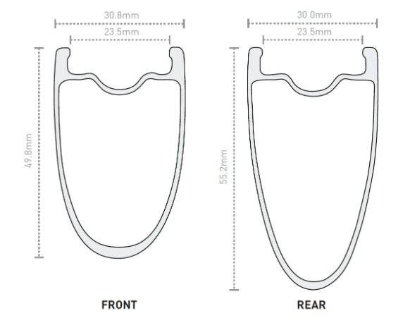

Pierre PLANA Posté il y a 5 heures Posté il y a 5 heures Il y a 3 heures, Pierre-Yves DESSIMOZ a dit : 3mm le bord de jante, tu ne penses pas que c’est un peu gros? La forme des jantes est de plus en plus ventrue : Les Enve : Mes Elite Wheels :
