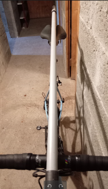

Pierre-Yves DESSIMOZ Posté le 18 août Posté le 18 août Sujet très intéressant, ici il y a des cadors qui alignent les bornes sans soucis, d’autres pédalent de travers…attention aux cales de compensation, je croyais aussi avoir besoin d’elles, ai vu un « spécialiste » du positionnement, qui fait ses propres semelles , il en avait récolté tout un paquet! L asymétrie post traumatique du bassin ne se corrigerait pas avec elles !? Selles évidées rejetées également, elles accentuent encore la pression sur la région inguinale… plutôt une selle étroite qu’une large? Je choisis plutôt ces dernières, genre selle Italia SLR ( sans le trou), actuellement je roule sur une SQlab 612 rails carbone ( plus légère), mais les irritations sur la fesse gauche sont tjrs présentes, plus de douleurs inguinales. Une solution à essayer , mais qui coûte un max, les selles adaptatives, une sorte de treillis qui se déforme semble t’il??? Le débat est lancé…

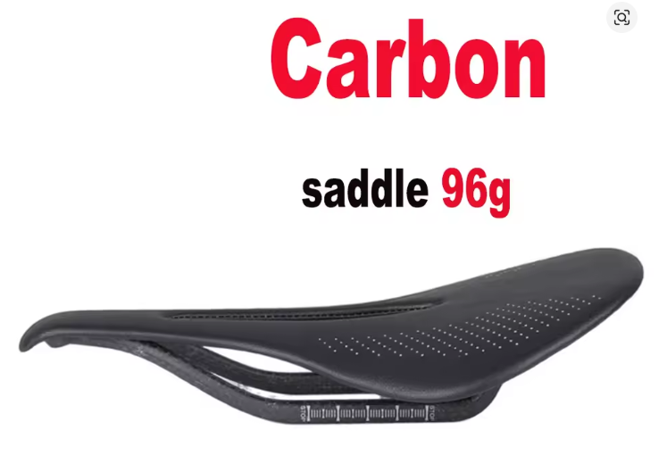

Marquez Posté le 18 août Posté le 18 août Voilà mon expérience du sujet: J'avais jusqu à il y a deux ans, de fréquentes irritations à l'entrejambe coté droit, on ne m'a jamais détecté des longueurs de jambes différentes. Je réglais le, pb avec un cocktail de pommades recommandées par un toubib d'équipe cycliste et des cuissards de bonnes qualités et lavés efficacement. J'ai adopté depuis deux ans des selles différentes plus larges (142) plus courtes et bien rigides (tt carbone) sans rembourrage et là miracle sans rien changer d'autre plus jamais de problème.
Gérard CRESPO Posté le 18 août Posté le 18 août Je pense aussi qu'en vieillissant une selle plus large sans évidement peut apporter plus de confort. 1
Pierre-Yves DESSIMOZ Posté le 18 août Posté le 18 août cela dépend où se situe la largeur, le croissant ou le bec, avec l’évidement les deux deviennent plus larges, et la selle peut frotter alors contre l’aine. Sur certaines on a augmenté la largeur du croissant mais pas l’avant, cm par cm, pas besoin d’aller jusqu’à 150, comme sur ma précédente fizik tempo . On peut remplacer l’évidement par une dépression, une fosse! il y a 22 minutes, Gérard CRESPO a dit : Je pense aussi qu'en vieillissant une selle plus large sans évidement peut apporter plus de confort.
Pierre-Yves DESSIMOZ Posté le 18 août Posté le 18 août il y a une heure, Marquez a dit : La selle a cette forme Elle ressemble bcp à la fizik, une photo latérale serait intéressante, je pense qu’elle a aussi un creux très prononcé, d’ailleurs presque toutes présentent ce profil.
Marquez Posté le 18 août Posté le 18 août il y a 31 minutes, Pierre-Yves DESSIMOZ a dit : Elle ressemble bcp à la fizik, une photo latérale serait intéressante, je pense qu’elle a aussi un creux très prononcé, d’ailleurs presque toutes présentent ce profil.

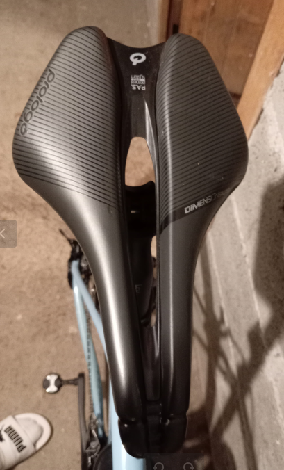

Serge NAVETAT Posté le 18 août Posté le 18 août (modifié) Il y a 21 heures, Ryan GRATI a dit : bonjour ca fait des années maintenant... pendant ma sortie j'ai affreusement mal à l'entre jambe, surtout côté droit c'est a cause d'irritation et je crois que j'ai une asymetrie genre je m'assied de travers, plus d'un coté que d'un autre jai beau payé un vélociste 60 e de l'heure pendant des années rien y faire, j ai pas envie de repayer pour rien donc je vous pose la question en esperant trouver solution bien sur jai essayé pleins de selle chez mon vélociste : au début une selle de triathlon bizarre, je sais plus le nom, puis maintenant depuis qlq année jai une specialized elaston je reve de rouler 100 bornes sans la moindre douleur apres je roule dans le circuit longchamp donc jai toujours le cul sur la selle forcement comme je me met pas en danseuse, peut etre sa accentu le probleme je veux surtout savoir comment corriger mon asymetrie, genre je veux que mes fesses soit poser droit sur la selle merci par avance:) J'avais le même problème et c'était ma selle qui n'était pas dans l'axe de la potence, mais je n'ai pas attendu des années avant de la mettre pile poil. La meilleure solution, si ta selle est évidée c'est de prendre un rond suffisamment long diamètre 20-25 que tu pose dans l'évidement et l'autre bout doit passer par le centre du cintre. Si elle n'est pas évidée il faut prendre un plat que tu fais passer par le centre selle de l'arrière à l'avant et toujours voir si il passe par le centre du cintre. Si tu es déjà réglé nickel, après ça peut venir de ton physique effectivement et c'est délicat à trouver une solution. Désaxer la selle d'un côté ou l'autre comme indiqué je ne pense pas que ce soit une bonne solution. Modifié le 18 août par Serge NAVETAT

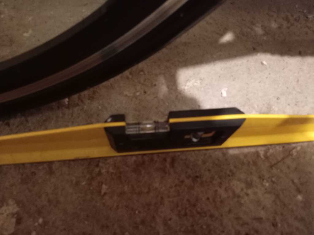

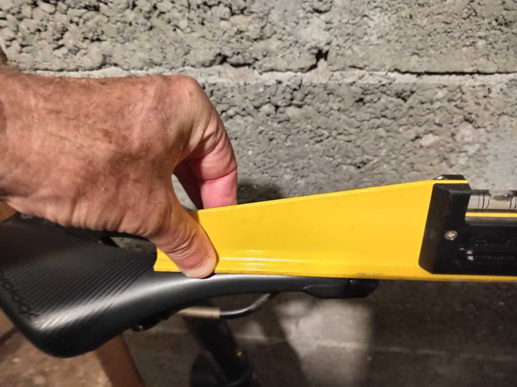

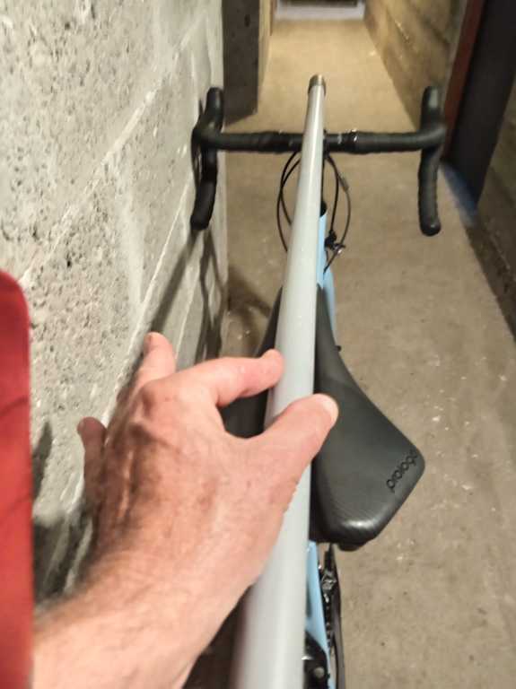

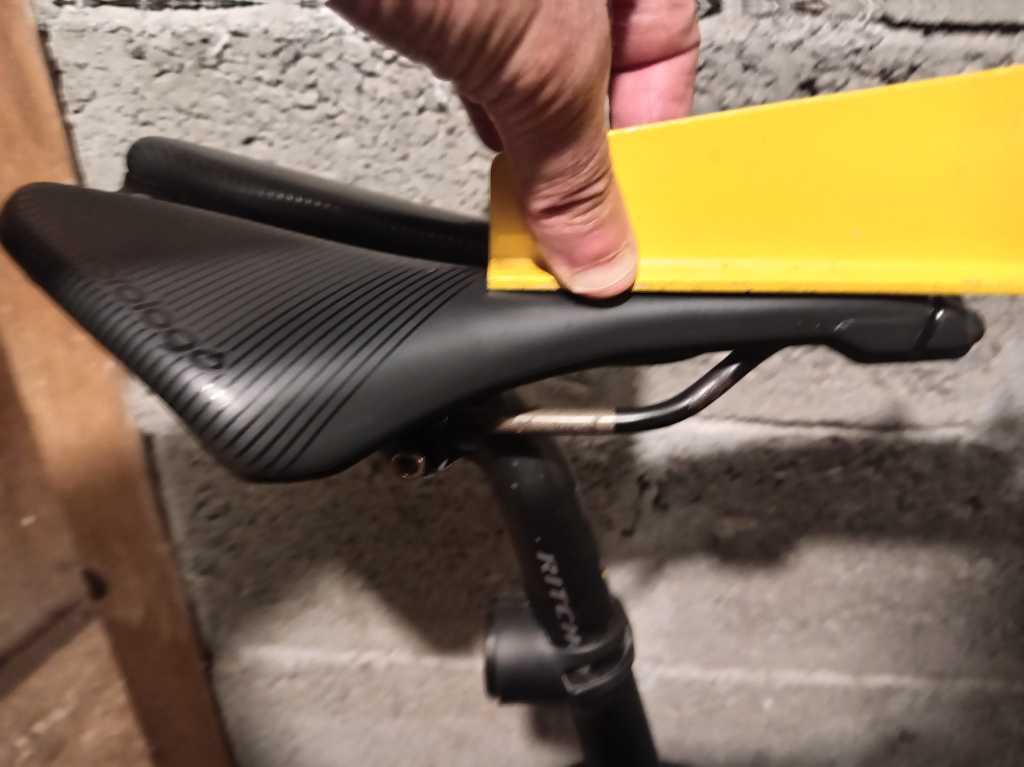

Serge NAVETAT Posté le 19 août Posté le 19 août (modifié) Voilà ce que Gérard ( Crespo ) appelle une selle large et voilà comment je la règle niveau uniquement sur la partie avant plate aucune inclinaison , alignement cintre avec un rond calé dans l'évidement. Pour le recul j'ai fait au ressenti et pour moi c'est la selle en fin de course réglage vers l'avant. Ce réglage m'a permis de régler un gros problème de pression comme celui du post mais pour moi côté gauche. Modifié le 19 août par Serge NAVETAT
