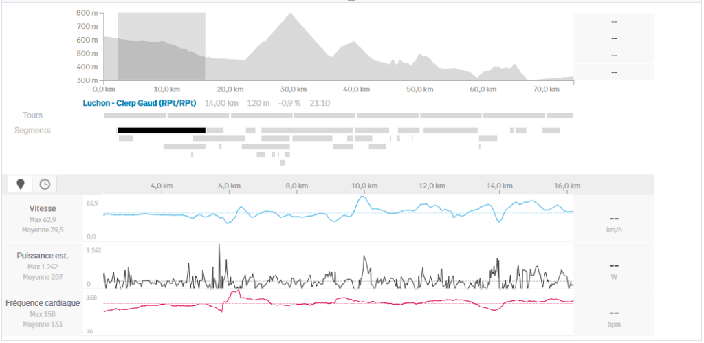

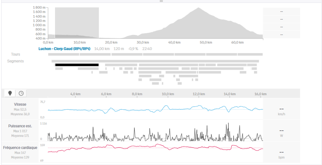

Thierry GEUMEZ Posté il y a 7 heures Posté il y a 7 heures Il y a 7 heures, Pierre PLANA a dit : Environ 30W pour gagner 1km/h, non ? Deux passages au même endroit (14km/-0.9%) avec des conditions identiques et le même vélo. Le 2eme jour (1ere courbe), je me suis fait plus mal : D'après la formule de la résistance aérodynamique, la différence des vitesses moyennes (36,9/39,5 km/h) devrait "coûter" environ 45 W. Mais les vitesses étaient variables, surtout lors du second passage, et ça fausse légèrement la donne. Concernant les puissances indiquées, n'oublie pas que la pente est négative. L'attraction terrestre t'a crédité d'environ 85-90 W pour ces vitesses 😄
Thierry GEUMEZ Posté il y a 7 heures Posté il y a 7 heures (modifié) il y a 36 minutes, Nicolas JOARY a dit : Je ne connais pas Gégé, mais si j'en crois ce que j'ai lu, il faudrait davantage qu'un guidon de 36 pour y parvenir. Je ne fais aucune illusion mais j'adopte le même discours que Sylvain : "un jour je l'aurai" 😉 Pour info, les valeurs moyennes de puissance de Gégé sur Garmin sont supérieures aux miennes d'environ 20% mais indiquent que ma position est un peu plus aérodynamique, ce qui atténue légèrement la différence de vitesse sur le plat 😄 Modifié il y a 7 heures par Thierry GEUMEZ 1 1
