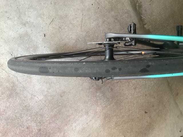

Pierre PLANA Posté hier à 13:20 Posté hier à 13:20 il y a 19 minutes, Jean no a dit : Après six mois d’expérience tubless et 6000km: -je suis toujours rentré j’ai eu plusieurs crevaisons à part une fois ou le préventif a un peu aspergé la fourche je me suis aperçu de rien. -Apres quatre mois le préventif est sec et j’ai retrouvé mon vélo à plat le lendemain d’une sortie et il ne tenait plus la pression…..j’ai démonté et nettoyé pour remettre du préventif ce qui était inutile,juste rajouter du préventif aurait suffit (info de Pierre Plana) -par contre je sais pas combien de fois on peut ajouter du préventif sans nettoyer l’ancien) -pour monter le pneu un peu de savon sur la tringle et pour claquer je démonte l’obus et ca claque tout seul(compresseur j’ai pas essayé à la pompe) -j’ai acheté une seringue à la pharmacie et je me suis fait un raccord avec une gaine électrique pour mètre le produit (sans l’obus et valve a 45 degré)je met un tour de scotche au bout de mon tuyau sur la valve pour que ce soit étanche) Même pas besoin de gants c’est nickel -j’ai eu une seule galère c’est le fond de jantes qui était mal posé sur une roue neuve changé en garantie -Après faut s’habituer au zones humides plus ou moins grandes ,je sais d’ailleurs pas si ca correspond à des crevaisons(photo ci-joint) c’est sans importance -Je trouve que c’est vraiment confortable au roulage je gonfle à 4.5 (je perd 500 gr entre deux sortie espacées de deux trois jours) JeanNo, j'ai ce type de tâche "humide" sur les Pzero SL mais pas sur mes autres pneus, dont les Pzero RS qui ont remplacé les SL.
Jean no Posté hier à 15:04 Posté hier à 15:04 Il y a 1 heure, Pierre PLANA a dit : JeanNo, j'ai ce type de tâche "humide" sur les Pzero SL mais pas sur mes autres pneus, dont les Pzero RS qui ont remplacé les SL. Oui tu m’avais dit avoir ces zones humides sur tes Pzero SL j’ai l’impression que c’est spécifique aux SL si tu ne les a pas sur tes autres pneus Je suis le seul a avoir ces taches et j’ai converti trois potes de passer au tubless ils sont surpris de voir ca (ils sont pas en Pzero SL) J’ai des 5000 S TR qui vont remplacer les Pzero ,adieu les zones humides😎 j’espère ne pas être déçu.
