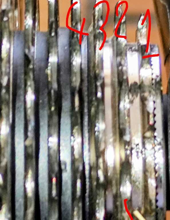

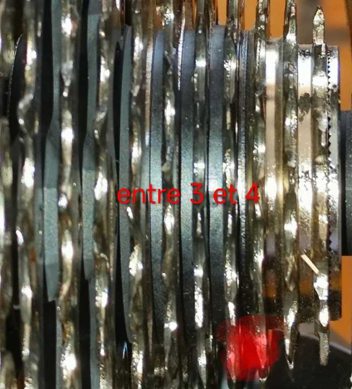

Thierry THIERRY Posté le 17 septembre Auteur Posté le 17 septembre Pierre Après avoir vérifié, il semblerait bien que l'écart entre le pignon 3 et 4 ne soit pas le même écart qu'entre les autres pignons.... Je joint une photo.... L'entretoise du une cassette Shimano 105 12v se situe à quel endroit normalement ?
Pierre-Yves DESSIMOZ Posté le 17 septembre Posté le 17 septembre Encore une cassette 11 vit ou déjà une 12? Sur la douze j’ai deux entretoises plus épaisses et une plus fine, parce que le pignon 13 est plus épais à la base, méfiance avec les effets d’optique!
Pierre PLANA Posté le 17 septembre Posté le 17 septembre Il y a 4 heures, Thierry THIERRY a dit : ça m'a l'air correct : RACS010 | Manuals & Technical Documents Tu as vérifié que tu n'avais pas trop de jeu dans ta roue libre ? Peut-être aussi vérifier que tu n'as pas de point dur dans la chaine.
Thierry THIERRY Posté le 17 septembre Auteur Posté le 17 septembre (modifié) Je regarderai ce weekend Modifié le 17 septembre par Thierry THIERRY
Thierry THIERRY Posté le 17 septembre Auteur Posté le 17 septembre Il y a 3 heures, Pierre-Yves DESSIMOZ a dit : Encore une cassette 11 vit ou déjà une 12? Sur la douze j’ai deux entretoises plus épaisses et une plus fine, parce que le pignon 13 est plus épais à la base, méfiance avec les effets d’optique! C'est une 12v, effectivement le fait que je trouve plus seré l'écart du 13 au 14 me semble être un effet optique !
Jean no Posté le 17 septembre Posté le 17 septembre il y a 50 minutes, Thierry THIERRY a dit : C'est une 12v, effectivement le fait que je trouve plus seré l'écart du 13 au 14 me semble être un effet optique ! Oui c’est un effet d’optique je pense, je me suis fait la même réflexion sur une 11/34 ultegra. Si tu a un fouet à chaîne et une clef centerlook tu démonte la cassette et tu vérifie le montage avec le schéma que Pierre a posté Mais si les entretoises étaient mal positionnées pour moi la transmission ne fonctionnerait pas
Thierry THIERRY Posté le 17 septembre Auteur Posté le 17 septembre Il y a 3 heures, Jean no a dit : Oui c’est un effet d’optique je pense, je me suis fait la même réflexion sur une 11/34 ultegra. Si tu a un fouet à chaîne et une clef centerlook tu démonte la cassette et tu vérifie le montage avec le schéma que Pierre a posté Mais si les entretoises étaient mal positionnées pour moi la transmission ne fonctionnerait pas Ça correspond bien au shema que Pierre à posté
