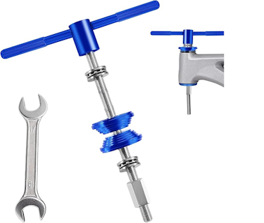

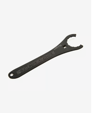

Gérard CRESPO Posté il y a 5 heures Posté il y a 5 heures (modifié) Il y a 2 heures, Marquez a dit : Les PF ne sont compliqués ni à démonter et remonter c'est hyper simple surtout si on a les outils adaptés, le démontage par frappe est quand même à proscrire si on veut le réutiliser. En fait ce sont surtout les logements des PF dans la boite de pédalier qui pêchent par des usinages usine parfois "approximatifs": alignement, taille pas assez précise, solidité moyenne. Pas mal de marques équipent d'ailleurs leur boite pédalier de cuvettes cylindriques à visser (pour certains collées) qui reçoivent le boitier PF. Si tout est bien conçu le boitier lui même ne pose pas de pb, c'est la qualité des roulements mis dedans qui compte et certains roulements de qualité durent très très longtemps. Et ce n,'est pas la réputation de la marque qui compte, par exemple un Trek Emonda de l'an dernier avait des craquements, le vélociste a constaté au démontage qu'il avait été vissé de travers, résultat boite de pédalier foutue et donc cadre avec, heureusement remplacé sous garantie Comparaison outil démontage boitier pédalier en haut BSA en bas press fit ... Modifié il y a 5 heures par Gérard CRESPO
Marquez Posté il y a 4 heures Auteur Posté il y a 4 heures il y a 48 minutes, Gérard CRESPO a dit : Comparaison outil démontage boitier pédalier en haut BSA en bas press fit ... Les deux outils de gauche sont les outils de montage seul celui de droite sert à démonter. De plus la presse sertb à tout un tas d'autres opérations (cuvettes de dir, roulements de roues ou de corps RL par exemple). De plus avec une tige filetée deux boulons et deux grosses rondelles on s'en confectionne une facile. Le pb n'est absolument pas dans la complexité des opérations et des ouyillages, il est dans les usinages parfois approximatifs des boites de pédalier recevant le PF, si ils sont bien faits aucun pb;
