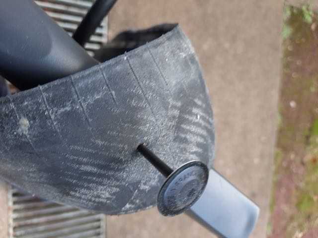

Jean no Posté le 19 novembre 2025 Posté le 19 novembre 2025 il y a 8 minutes, André MASSOL a dit : Sur ce forum je l'ai souvent dit , on met une mêche ( il faut 5mn au grand maximum ) et on peut repartir Pour les mêches les dynaplug sont parfaites ……..j’ai pas réussi à mettre une mèche j’ai un troue pas réparé par le préventif. J’avais une rustine tubeless dans le pneu depuis 5000km elle a du ce sauver……. quand je met la mèche et que je retire l’outil, la mèche ressort avec l’outil j’ai pourtant déjà réussi sur mon vtt mais là sur le vélo route j’y arrive pas. Il existe des champignons à la place des rustines tubless peut être que certains d’entre vous ont déjà expérimenté ça me semble être une bonne solution

André MASSOL Posté le 19 novembre 2025 Posté le 19 novembre 2025 Il y a 1 heure, Jean no a dit : ……..j’ai pas réussi à mettre une mèche j’ai un troue pas réparé par le préventif. J’avais une rustine tubeless dans le pneu depuis 5000km elle a du ce sauver……. quand je met la mèche et que je retire l’outil, la mèche ressort avec l’outil j’ai pourtant déjà réussi sur mon vtt mais là sur le vélo route j’y arrive pas. Il existe des champignons à la place des rustines tubless peut être que certains d’entre vous ont déjà expérimenté ça me semble être une bonne solution Je ne sait pas que te répondre. Je ne crève pas souvent, mais à chaque fois cela fonctionne. Par contre c'est avec le kit dynaplug que j'utilise
André MASSOL Posté le 19 novembre 2025 Posté le 19 novembre 2025 Il y a 1 heure, Jean no a dit : ……..j’ai pas réussi à mettre une mèche j’ai un troue pas réparé par le préventif. J’avais une rustine tubeless dans le pneu depuis 5000km elle a du ce sauver……. quand je met la mèche et que je retire l’outil, la mèche ressort avec l’outil j’ai pourtant déjà réussi sur mon vtt mais là sur le vélo route j’y arrive pas. Il existe des champignons à la place des rustines tubless peut être que certains d’entre vous ont déjà expérimenté ça me semble être une bonne solution va sur matos vélo , il explique le fonctionnement de ses mêches avec une vidéo 1
Jean no Posté le 20 novembre 2025 Posté le 20 novembre 2025 Il y a 20 heures, André MASSOL a dit : va sur matos vélo , il explique le fonctionnement de ses mêches avec une vidéo Oui j’ai déjà regardé le tuto , j’ai juste été maladroit je doit pouvoir mieux faire. J’ai préféré installer un champignon , gentiment offerts par mon marchand de pneumatiques auto j’ai plus confiance q’une mèche ou s’une rustine tubless . 1
Gérard CRESPO Posté le 21 novembre 2025 Posté le 21 novembre 2025 Cela ne risque t-il pas de provoquer un déséquilibre sur l'ensemble pneu/jante ? 1
