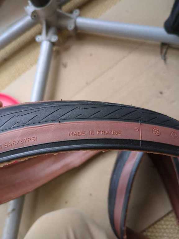

Dewi Posté le 18 septembre Posté le 18 septembre (modifié) 2500 Km avec mon Time & les Blackbird TLR sans gros problème , j'ai quand même percé sur du verre brisé, le préventif (Hutchinson a fait effet et j'ai pu rentrer & rouler sans problème (juste eu à regonfler)).Avant la semaine dans le Jura, j'ai quand même pris le temps de réparer (avec une rustine d'un kit de réparation TBL , mais je garde l'astuce du morceau de CàA butyl ;-). Je viens de faire une commande sur MV , j'ai vu que les Pirelli Cinturato étaient en promo (34.95€) , j'en ai pris une paire pour les conditions de roulage plus difficiles de l'hiver et là en regardant les flancs : Possible qu'ils viennent du même endroit que les BlackBird ^^ Modifié le 18 septembre par Dewi 1
Gérard CRESPO Posté le 18 septembre Posté le 18 septembre (modifié) Il y a 3 heures, Dewi a dit : 2500 Km avec mon Time & les Blackbird TLR sans gros problème , j'ai quand même percé sur du verre brisé, le préventif (Hutchinson a fait effet et j'ai pu rentrer & rouler sans problème (juste eu à regonfler)).Avant la semaine dans le Jura, j'ai quand même pris le temps de réparer (avec une rustine d'un kit de réparation TBL , mais je garde l'astuce du morceau de CàA butyl ;-). Je viens de faire une commande sur MV , j'ai vu que les Pirelli Cinturato étaient en promo (34.95€) , j'en ai pris une paire pour les conditions de roulage plus difficiles de l'hiver et là en regardant les flancs : Possible qu'ils viennent du même endroit que les BlackBird ^^ Eh oui l'herbe est souvent plus verte ailleurs... En cherchant bien il doit aussi y avoir le logo Hutchinson sur le flanc. Modifié le 18 septembre par Gérard CRESPO
Pierre PLANA Posté le 18 septembre Auteur Posté le 18 septembre Il y a 4 heures, Dewi a dit : 2500 Km avec mon Time & les Blackbird TLR sans gros problème , j'ai quand même percé sur du verre brisé, le préventif (Hutchinson a fait effet et j'ai pu rentrer & rouler sans problème (juste eu à regonfler)).Avant la semaine dans le Jura, j'ai quand même pris le temps de réparer (avec une rustine d'un kit de réparation TBL , mais je garde l'astuce du morceau de CàA butyl ;-). Je viens de faire une commande sur MV , j'ai vu que les Pirelli Cinturato étaient en promo (34.95€) , j'en ai pris une paire pour les conditions de roulage plus difficiles de l'hiver et là en regardant les flancs : Possible qu'ils viennent du même endroit que les BlackBird ^^ Historiquement tous les Pirelli étaient fabriqués chez Hutchinson. Ils ont ré localisé de la fabrication en Italie en 2022 mais à priori, ça ne concerne que les gammes Pzero.

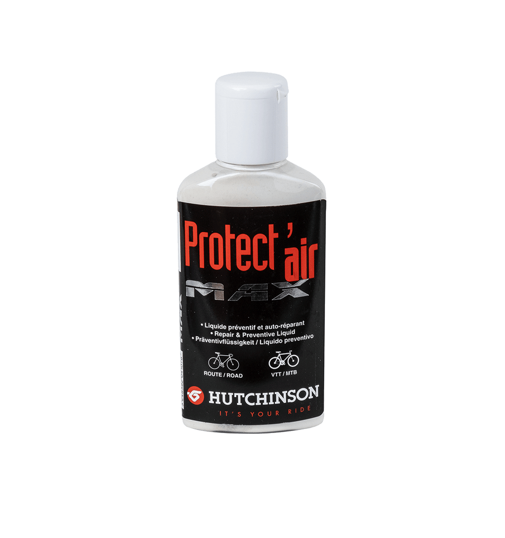

Didier QUEREYRON Posté lundi à 19:20 Posté lundi à 19:20 J'ai fait mon premier montage tubeless, auparavant j'ai toujours utilisé des chambres à air. Roues Mavic COSMIC SL32 et pneu blackbird all season 30mm. Montage facile, sans utiliser de compresseur. Pour le préventif ça aurait été plus facile avec une seringue, je m'équipe pour la prochaine fois. 1
Pierre PLANA Posté mardi à 07:49 Auteur Posté mardi à 07:49 Il y a 12 heures, Didier QUEREYRON a dit : J'ai fait mon premier montage tubeless, auparavant j'ai toujours utilisé des chambres à air. Roues Mavic COSMIC SL32 et pneu blackbird all season 30mm. Montage facile, sans utiliser de compresseur. Pour le préventif ça aurait été plus facile avec une seringue, je m'équipe pour la prochaine fois. Didier, pour le préventif, il y a plusieurs années j’en ai acheté en petit conditionnement de 60 ml. Le trou de l’embout du flacon est plus petit que la valve (sans obus) et je l’ai conservé depuis.
Gérard CRESPO Posté mardi à 08:14 Posté mardi à 08:14 Il y a 12 heures, Didier QUEREYRON a dit : J'ai fait mon premier montage tubeless, auparavant j'ai toujours utilisé des chambres à air. Roues Mavic COSMIC SL32 et pneu blackbird all season 30mm. Montage facile, sans utiliser de compresseur. Pour le préventif ça aurait été plus facile avec une seringue, je m'équipe pour la prochaine fois. La prochaine fois tu fais avec ça, j'ai ce flacon depuis des années, pas besoin de seringue, le bouchon est prévu pour verser directement dans la valve (sans l'obus😉) :
Gino BOISSINOT Posté mardi à 08:25 Posté mardi à 08:25 il y a 9 minutes, Gérard CRESPO a dit : La prochaine fois tu fais avec ça, j'ai ce flacon depuis des années, pas besoin de seringue, le bouchon est prévu pour verser directement dans la valve (sans l'obus😉) : C'est ce que j'utilise mais le problème c'est qu'il en coule un peu à coté et pas facile de doser la quantité de produits à mettre. J'ai récupéré une seringue, c'est plus simple 1
Gérard CRESPO Posté mardi à 08:34 Posté mardi à 08:34 il y a 1 minute, Gino BOISSINOT a dit : C'est ce que j'utilise mais le problème c'est qu'il en coule un peu à coté et pas facile de doser la quantité de produits à mettre. J'ai récupéré une seringue, c'est plus simple j'ai commencé à la seringue pensant que ce serait plus facile puis j'ai abandonné. Je fais le dosage avec le bouchon du bidon de 1L que j'avais acheté en commun avec un collègue. Une fois le bidon terminé je garderai le bouchon doseur.
