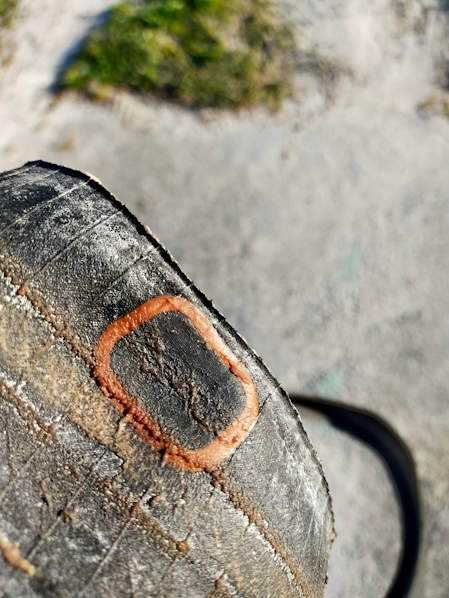

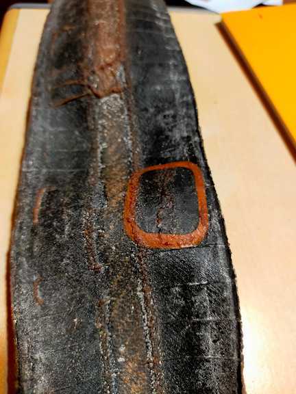

Ca fait déjà des années que je répare les pneus tubeless seulement avec une bonne goute de colle "Bison Max Repair Power". Bien dégraisser avant avec de l'essence et laisser sécher pendant au moins 8 heures avant de remonter le pneu.
je note, merci.
cette colle va remplir le trou alors, il n'y a pas de "patch" pour couvrir le trou.
tu es un peu sauvage quand même 😄 !

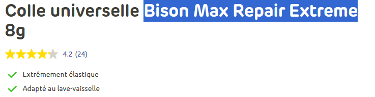

Je recopie :
"élastique" : très bien.
"adapté au lave-vaisselle" : c'est madame qui va rien comprendre ! 😄

Posté (modifié)
il y a 10 minutes, Olivier DARGE a dit :
je note, merci.
Il ne rempli pas le trou puisqu'ils sont trop petit pour ça mais il se forme comme une couche épaisse par dessus.
note; il a bien des années j'ai lu ça sur une forum MTB Americain ou ils s'en ont servi du 'caoutchouc en liquide' pour réparer des chaussures basket.
Modifié par Johan ASSINK
