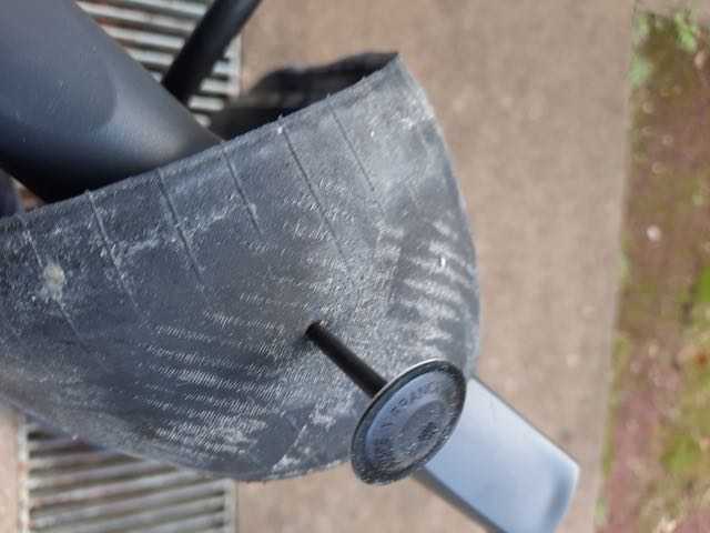

Olivier DARGE Posté il y a 4 heures Posté il y a 4 heures (modifié) Quand vous avez un pneu TL troué légèrement, le genre d'accident qui ne gênerait pas un montage CAA, mais qui ne permet pas de repartir avec seulement du préventif. Comment réparez vous le pneu à la maison ? mèche "champignon" ? (lesquelles?) mèche simple ? marque ? rustine classique pour CAA ? La question a du sens quand le pneu est à peine usé. à 80-90 € le pneu je préfère examiner les solutions. Je n'ai pas de kit mèche mais c'est commandé. Sans doute utile pour reboucher un trou en chemin en mode goret. Modifié il y a 4 heures par Olivier DARGE

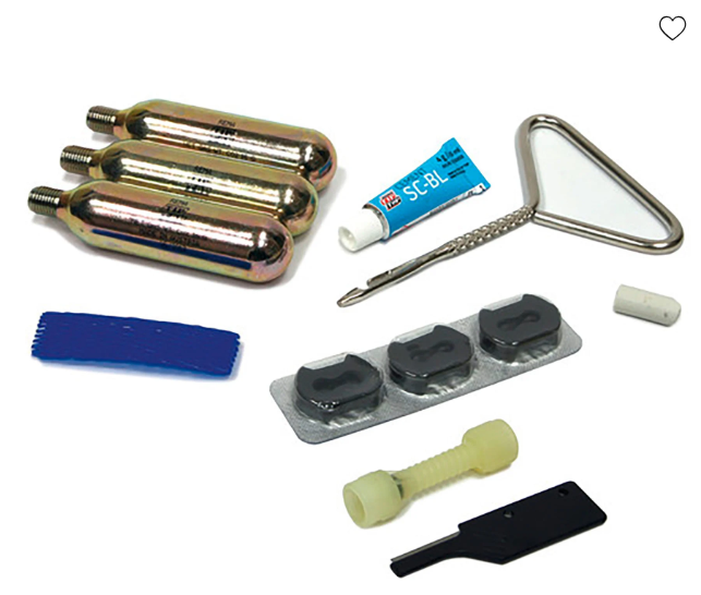

Olivier DARGE Posté il y a 53 minutes Auteur Posté il y a 53 minutes (modifié) il y a 12 minutes, Thierry GEUMEZ a dit : https://passion-voiture.com/auto/reparation-par-meche-de-pneu-pourquoi-est-ce-interdit/ voilà, merci. Cela résumé bien. Et c'est logique, on sent qu'ils ont raison. Dans le passé ceci dit j'ai pu de "nombreuses" fois dépanner un pneu AR de moto par l'extérieur avec ces mèches au profil bizarre de Rema TipTop, tu as connu ce kit ? encore une chance d'avoir trouvé cette photo en ligne. attention : photo pour kit MOTO 😉 : Modifié il y a 52 minutes par Olivier DARGE
