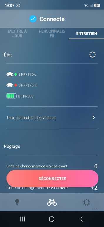

bonsoir,
je dois changer les piles dans mes manettes de freins  Shimano 105 DI2 pour que mon dérailleur arrière refonctionnes , ma question : y aura t'il des réglages à faire au niveau de l'application ?
merci.

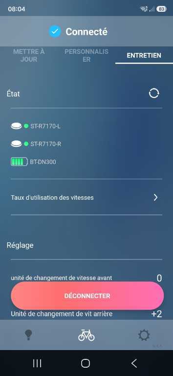

Non rien à faire de particulier sur E-tube après le changement de pile de manettes à ma connaissance.
Si ont doit changer la manette DI2 alors là oui c’est compliqué mais là pile 1632 pas de paramètres à changer
