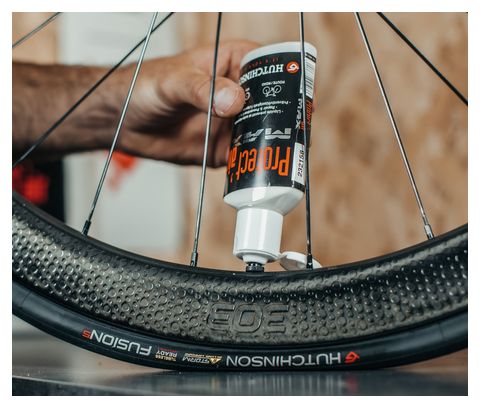

Gérard CRESPO Posté il y a 5 heures Posté il y a 5 heures Il y a 22 heures, Nicolas JOARY a dit : Il y en a parmi vous qui emportent aussi un petit flacon de préventif dans la trousse à outils ou c'est inutile ? C'est parfaitement inutile.

Gérard CRESPO Posté il y a 5 heures Posté il y a 5 heures (modifié) Le 29/09/2025 à 11:04, Nicolas JOARY a dit : J'ouvre ce sujet non pas pour discuter de l'intérêt ou non de passer au tubeless, mais afin d'éviter de faire des conneries quand je vais m'y mettre très prochainement. - Montage du pneu neuf : c'est paraît-il parfois un combat. Je n'ai pas de compresseur. Juste une pompe à pied. Si c'est ardu, on peut s'aider avec du savon, du talc, autre chose ? - Le préventif : quand et comment le mettre ? Il faut une seringue ou pas ? Il y a aussi plusieurs formules : avec ou sans latex, avec ou sans ammoniaque... J'ai même vu une marque (italienne, il me semble) qui utilise des noyaux d'olives broyés, une autre du bambou ou des fils de carbone... - Comment savoir s'il reste assez de préventif et s'il est encore valable ? Comment en ajouter ? - Comment nettoyer la jante (ou le pneu ou les deux) si nécessaire ? - Les taches de préventif sur le matos ou les fringues, ça s'enlève facilement (quand c'est frais comme quand ça a séché) ? - Est-ce que les kits de réparation, quand le trou n'est pas bouché par le préventif, ça marche bien ? Il me viendra sans doute d'autres questions... Depuis 6 ans que je roule en tubeless j'utilise ce préventif, je trouve pratique le flacon qui évite la seringue (que j'ai essayée et abandonnée). Une seule crevaison en 6 ans et plus de 40 000 km découverte par hasard en passant la main sur le pneu. C'était un brin de câble que j'ai retiré, le préventif a colmaté. Le pneu a fini sa vie normalement...Je met 30 ml pour mes pneus de 25 et 28 mm. je rajoute 10 ml au bout de 4 mois. Puisque tu débutes, tu peux monter des pneus conçus et fabriqués en France...un des rares composant pour nos vélos hormis l'eau du bidon et l'air des pneus. 😉 Modifié il y a 5 heures par Gérard CRESPO
Nicolas JOARY Posté il y a 5 heures Auteur Posté il y a 5 heures il y a 8 minutes, Gérard CRESPO a dit : Depuis 6 ans que je roule en tubeless j'utilise ce préventif, je trouve pratique le flacon qui évite la seringue (que j'ai essayée et abandonnée). Une seule crevaison en 6 ans et plus de 40 000 km découverte par hasard en passant la main sur le pneu. C'était un brin de câble que j'ai retiré, le préventif a colmaté. Le pneu a fini sa vie normalement...Je met 30 ml pour mes pneus de 25 et 28 mm. je rajoute 10 ml au bout de 4 mois. Puisque tu débutes, tu peux monter des pneus conçus et fabriqués en France...un des rares composant pour nos vélos hormis l'eau du bidon et l'air des pneus. 😉 Merci, Gérard. J'ai actuellement un Blackbird (tube type) que je trouve très agréable sur la route et, en plus, facile à monter sur la jante. J'espère qu'il en sera de même avec le tubeless.
