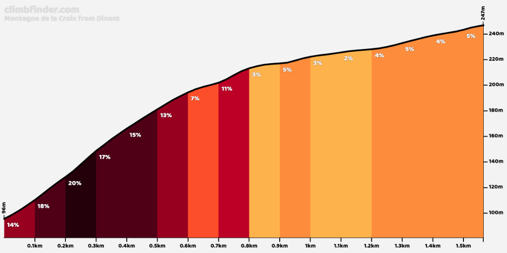

Franck PASTOR Posté le 15 mai Posté le 15 mai Moi, la montée qui hante mes pensées du moment, elle est 100% belge et elle est au programme du Tour de Namur Cyclo de dimanche (moins les 300 derniers mètres) : Vous utiliseriez quels braquets pour grimper ce soubresaut du Plat Pays ? 😇
Nicolas JOARY Posté le 15 mai Posté le 15 mai il y a 3 minutes, Franck PASTOR a dit : Moi, la montée qui hante mes pensées du moment, elle est 100% belge et elle est au programme du Tour de Namur Cyclo de dimanche (moins les 300 derniers mètres) : Vous utiliseriez quels braquets pour grimper ce soubresaut du Plat Pays ? 😇 Belle pente au début ; mais si le revêtement est bon, ça passerait pour moi avec 30:28. Ce n'est quand même pas très long.
Michel DURY Posté le 15 mai Posté le 15 mai il y a 2 minutes, Franck PASTOR a dit : Vous utiliseriez quels braquets pour grimper ce soubresaut du Plat Pays ? 34/25, le dur ne dure que 600 mètres, ça devrait le faire. J'ai déjà passé plusieurs fois le Tienne des Français à Wavre avec le 40, mais bon, c'est vraiment limite, et j'étais en grande forme là.
