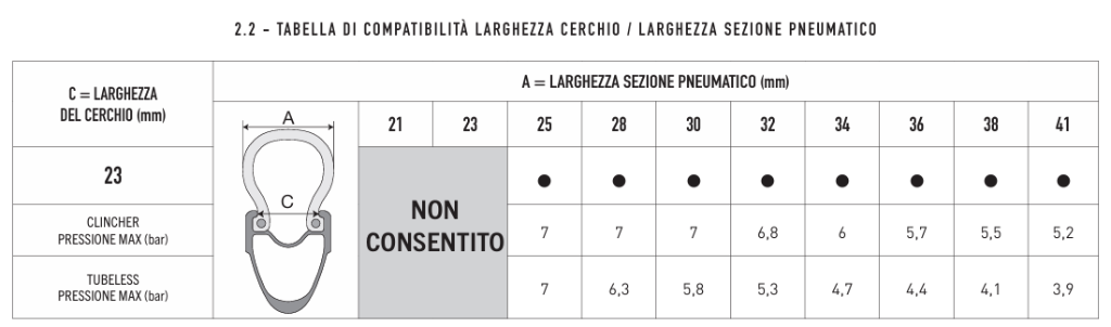

La norme ERTRO dit que sur des jantes en C23 il faut monter au minimum des pneus de 27mm pour être totalement en sécurité… après tu fais ce que tu veux…

Pour des jantes 23 la norme indique des sections pneus de 25mm à 27mm donc avec 26 c'est carrément OK toujours d'après d'après la norme.
On s'oublie alors OK ???

La largeur externe de tes Shamal C23 est d'environ 30 mm et tes pneus de 26 montés sur ces jantes feront environ 28 mm. C'est théoriquement possible mais pas l'idéal au niveau du comportement et les bords de tes jantes seront exposés.
Si tu observes le tableau avec plus d'attention (et moins de volonté d'avoir raison envers et contre tous), tu constateras que les pneus compatibles avec les jantes c23 débute à 25 mm et se termine... à 65 mm !
Non mais je me moque bien d'avoir tort ou raison, l'important est de bien comprendre ce tableau de la  norme et j'y lis que de 25 à 27 mm la compatibilité avec les jantes 23 est OK mais pas à moins de 25.
A moins de faire une erreur dans mon interprétation,  je ne comprends pas alors pourquoi il serait dangereux de mettre des pneus de 26 mm. Y a t il une autre interprétation des données de ce tableau ?
Tu cherches la petite bête, qui mettrait du 65 sur ces jantes?! Je suis d’accord avec Marquez, mets du 25 sur mes C21, en réalité on arrive à 27 une fois montés, la largeur externe de mes Shimano C26 est 28,5 je crois et les bords bien couverts. Les gros pneus servent à rendre le vélo plus tolérant , suite à l’excès de rigidité ( due aux FAD).
