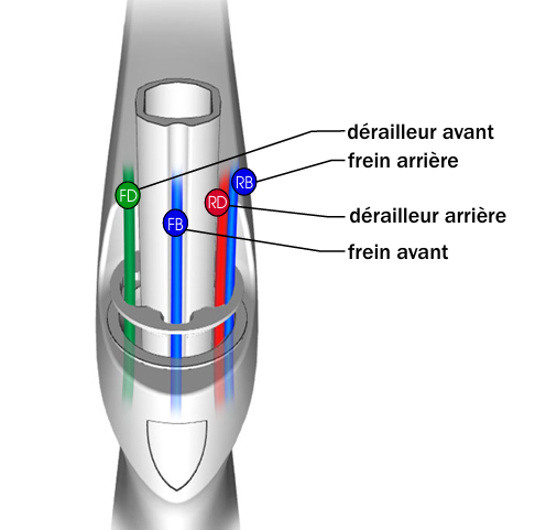

En l'occurrence, c'est un travail de conception bâclé. Le pivot étant plat (probablement pour faciliter le routage interne, à moins que ce soit pour rendre le système incompatible avec la concurrence), un expandeur classique était mécaniquement inadapté. Par ailleurs, il fallait conserver la possibilité de couper le pivot pour le réglage de la hauteur du cintre. Une "mousse" injectée sur une hauteur suffisante associée à un insert auto taraudant semblait facile à mettre en œuvre et peu coûteux : on coupe le pivot à la bonne longueur puis on visse l'insert et l'affaire est jouée... sauf que la mousse se désagrège avec le temps.

Les expanseurs pour les pivots "plats" aujourd'hui ça n'existe pas et un expanseur rond "du bon diamètre" ne toucherai que en deux points ce qui sera nettement insuffisant.
Coller à l'Araldite, ce sera définitif et tu as raison c'est un bricolage mais sans remplacement de fourche la méthode fonctionnera.
De mon avis, BMC sait qu'il y a un problème et proposera une solution... plus ou moins payante...
Si Gabriel a enregistré son vélo sur le site BMC, la garantie est de 5 ans... peut-être que le vélo est encore sous garantie.
Salut, comme tous ?les vélos actuels , veulent cacher les durites,  aussi moches que les disques, je pense que BMC n’est pas le seul!? Mon RMTwo est aussi à pivot plat!

Bah il me semble que "ça ne mange pas de pain" 😘😘😘🥖🥖🥖de proposer des trucs, perso le collage dans ce genre de pb ne me semble pas une bonne idée, d'autant plus si le vélo est encore garanti (et quand on constate le prix auquel BMC  commercialise ses fourches.)
Mais un expandeur rond qui s'écarterait dans une tube ovale se bloquerait parfaitement et suffisamment dans le sens vertical pour resister à la compression des roulements

Non, un expanseur rond ne touchera qu'en deux points. Dans le meilleur des cas il va juste glisser, dans le pire des cas tu vas casser le pivot.
Ne pas oublier que même dans le cas d'un pivot rond où l'expanseur va "appuyer" sur tout le diamètre, il faut faire attention à monter l'expanseur au niveau de la potence pour qu'il ne fasse pas "gonfler" le pivot.
Dans le cas du pivot "plat", là où ton expanseur va appuyer, d'une part se sera plat donc mécaniquement ce n'est pas conçu pour avoir une force latérale et d'autre part ce sera dans le vide...
En conclusion, l'expanseur rond... ce n'est pas une bonne idée.

Non, BMC a choisi une solution qui leur est propre. Sur la plupart des cadres, le pivot de fourche reste rond et garde un expanseur.
Exemple : DCR TECH
Colnago a un moment avait des fourche en forme de D et des expanseurs à l'avenant, mais ils sont repassé sur des pivots ronds.
Sur certains des nouveaux vélos (S5, Y1RS) il n'y a même plus de pivot.
Quant à l'esthétique des durites... personnellement, aujourd'hui, un vélo avec les câbles apparents ça me choque... Mais tous les gouts sont dans la nature.
Je pense que tu devrais revendre ton nouveau BMC que tu n'aimes pas. C'est contre productif de rouler sur un vélo qui ne nous plait pas...

Non, BMC a choisi une solution qui leur est propre. Sur la plupart des cadres, le pivot de fourche reste rond.
Exemple : DCR TECH

L'esthétique passe avant l'intérêt mécanique.
Je l'ai déjà dit, le frottement des gaines et durites sur le pivot provoque une usure. A quelle vitesse, je n'en sais rien, mais ça ne me rassure pas. J'ai mis de la graisse lors du montage pour favoriser le glissement mais la rotation de la direction commence à être moins fluide qu'au départ, après seulement 4.000 km.
