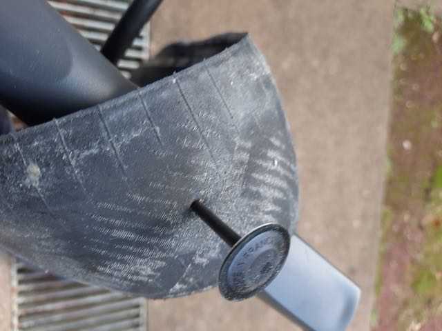

Isterios Posté il y a 1 heure Posté il y a 1 heure (modifié) Salut les riders, Question svp: j'ai une entaille mesurée à 7mm sur mon pneu arrière (Pirelli P-Zero). Entaille propre comme un coup de cutter. Le préventif a fait ce qu'il a pu (difficilement), mais 2 fois de suite, à plusieurs dizaines kms d'intervalle, l'entaille s'est rouverte. A chaque fois le préventif a recolmaté. Bref, j'ai compris que le préventif ne suffirait pas. Que préconisez vous svp? Mèche? Champignon? Ou patch intérieur? J'ai lu que le préventif était incompatible avec les colles: certains disent qu'on ne peut donc pas patcher ou champignonner (d'autres disent que si...) Le préventif boufferait la colle. Que feriez vous svp à ma place? J'aimerais éviter de changer le pneu, il est encore bon. Sauf si c'est la seule solution. Merci. Modifié il y a 1 heure par Isterios
Thierry GEUMEZ Posté il y a 1 heure Posté il y a 1 heure il y a 14 minutes, Isterios a dit : Salut les riders, Question svp: j'ai une entaille mesurée à 7mm sur mon pneu arrière (Pirelli P-Zero). Entaille propre comme un coup de cutter. Le préventif a fait ce qu'il a pu (difficilement), mais 2 fois de suite, à plusieurs dizaines kms d'intervalle, l'entaille s'est rouverte. A chaque fois le préventif a recolmaté. Bref, j'ai compris que le préventif ne suffirait pas. Que préconisez vous svp? Mèche? Champignon? Ou patch intérieur? J'ai lu que le préventif était incompatible avec les colles: certains disent qu'on ne peut donc pas patcher ou champignonner (d'autres disent que si...) Le préventif boufferait la colle. Que feriez vous svp à ma place? J'aimerais éviter de changer le pneu, il est encore bon. Sauf si c'est la seule solution. Merci. Une mèche pour une entaille de 7 mm, ça ne me paraît pas très sécurisant . Ne perds pas de vue que la mèche n'adhère que sur l'épaisseur du pneu, soit environ 2,5 mm. Je pense qu'une "rustine" spéciale tubeless collée à l'intérieur du pneu après un nettoyage sérieux serait plus efficace.

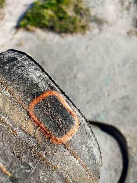

Pierre PLANA Posté il y a 20 minutes Posté il y a 20 minutes il y a 24 minutes, Isterios a dit : Le souci est que par chez moi (93 - 94), les routes sont ultra crades (beaucoup d'éclats de verre, bouts de métal etc), donc si je change à chaque entaille, je peux changer de pneu tous les mois 😐 C'est d'ailleurs pour ça que j'étais parti sur les P-Zero, sensés être les plus résistants parmi les "roulants". Rustine à l'intérieur + colle cyanolite à l'extérieur. Tu nettoies bien ton pneu et tu procèdes comme avec une rustine sur une CAA. Puis tu mets une goutte de colle cyanolite à l'extérieur dans la fente et tu presses les bords le temps qu'il faut. A noter qu'une entaille de 7mm traversante, ça fait pas mal... il y a probablement des fils de trame coupés. Le risque est faible, mais surveille quand même ton pneu
