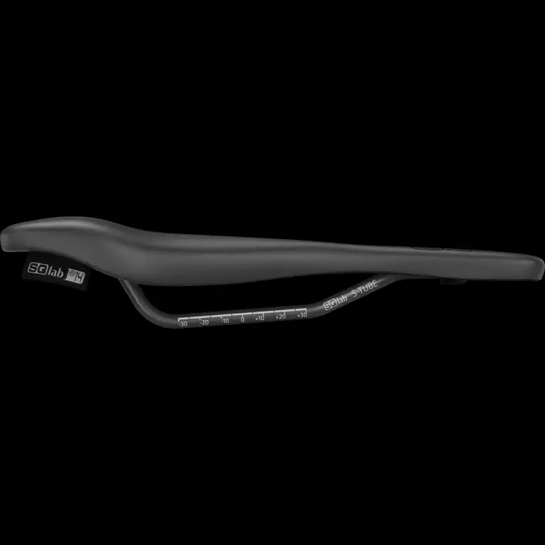

Pierre-Yves DESSIMOZ Posté il y a 5 heures Posté il y a 5 heures il y a 13 minutes, Thierry GEUMEZ a dit : Pierre-Yves, la valeur du recul de selle dépend de son creux, et tu as dit précédemment que le creux de ta nouvelle selle est situé à 8 cm de l'arrière (selon le vélociste et sans préciser l'inclinaison). Or, le creux des selles standards se trouvent généralement vers 12 cm de l'arrière de la selle. Ta selle devrait donc avancer de 4 cm (mesure prise à partir de l'arrière de la selle) par rapport à tes réglages antérieurs, pour autant que ces réglages aient été satisfaisants. L'angle du tube de selle et le recul (setback) de la tige déterminés lors d'une ancienne EP ne sont pas gravés dans le marbre, ce ne sont que des moyens pour atteindre le réglage du recul de selle souhaité. Salut, j’avais écrit que la longueur creux- potence me semblait trop grande (2cm?), donc l’avancer de 4 cm, ça parait énorme! Sur mes SLR mes fesses débordent largement vers l’arrière, ce qui n’est pas le cas avec les deux dernières, où je peux aisément sentir le bord (1-2cm)! Je n’ose pas trop serrer à cause des rails carbone c’est pourquoi je pensais retourner en magasin…en ce moment je ne peux pas rouler, cela attendra la semaine prochaine.
Eric FLEURY Posté il y a 5 heures Posté il y a 5 heures il y a 23 minutes, Thierry GEUMEZ a dit : Pierre-Yves, la valeur du recul de selle dépend de son creux, et tu as dit précédemment que le creux de ta nouvelle selle est situé à 8 cm de l'arrière (selon le vélociste et sans préciser l'inclinaison). Or, le creux des selles standards se trouvent généralement vers 12 cm de l'arrière de la selle. Ta selle devrait donc avancer de 4 cm (mesure prise à partir de l'arrière de la selle) par rapport à tes réglages antérieurs, pour autant que ces réglages aient été satisfaisants. L'angle du tube de selle et le recul (setback) de la tige déterminés lors d'une ancienne EP ne sont pas gravés dans le marbre, ce ne sont que des moyens pour atteindre le réglage du recul de selle souhaité. Re, Sur les selle sqlab, il n'y pas vraiment de ceux de selle, mais trois plateaux, le "marquage , nom de la selle ou autre" se situe sur l'arrière du deuxième plateau et c'est sur cette zone qu'il faut repose les ischions.... le troisième plateau étant pour se caler.... Pour l'aplomb, perso j'ai mis le "deuxième niveau" avec un léger piqué vers le bas... Pour le recul je suis partie d'une mesure à 8 cm sur la largeur de ma précédente selle, que j'ai reporté, et de la j'ai du avancer de 1 bon cm.... Ensuite, j'ai remonté un peu le guidon de 1/2 cm, car l'appui sur l'avant de la selle, me gêné en positionnant les mains au bas du guidon.... 1
Thierry GEUMEZ Posté il y a 5 heures Posté il y a 5 heures il y a 1 minute, Eric FLEURY a dit : Re, Sur les selle sqlab, il n'y pas vraiment de ceux de selle, mais trois plateaux, le "marquage , nom de la selle ou autre" se situe sur l'arrière du deuxième plateau et c'est sur cette zone qu'il faut repose les ischions.... le troisième plateau étant pour se caler.... Pour l'aplomb, perso j'ai mis le "deuxième niveau" avec un léger piqué vers le bas... Pour le recul je suis partie d'une mesure à 8 cm sur la largeur de ma précédente selle, que j'ai reporté, et de la j'ai du avancer de 1 bon cm.... Ensuite, j'ai remonté un peu le guidon de 1/2 cm, car l'appui sur l'avant de la selle, me gêné en positionnant les mains au bas du guidon.... Concernant l'appui excessif du périnée quand tu prends le bas du cintre, il est possible que la selle soit très légèrement trop haute, ce qui t'empêche de te caler vers l'arrière. Mais en baissant la selle, le postérieur recule (sauf si la selle est trop inclinée vers l'avant) et c'est toute la position qui est modifiée. Ce n'est jamais évident, il faut essayer pour savoir. 1

Pierre-Yves DESSIMOZ Posté il y a 4 heures Posté il y a 4 heures il y a 48 minutes, Eric FLEURY a dit : Re, Sur les selle sqlab, il n'y pas vraiment de ceux de selle, mais trois plateaux, le "marquage , nom de la selle ou autre" se situe sur l'arrière du deuxième plateau et c'est sur cette zone qu'il faut repose les ischions.... le troisième plateau étant pour se caler.... Pour l'aplomb, perso j'ai mis le "deuxième niveau" avec un léger piqué vers le bas... Pour le recul je suis partie d'une mesure à 8 cm sur la largeur de ma précédente selle, que j'ai reporté, et de la j'ai du avancer de 1 bon cm.... Ensuite, j'ai remonté un peu le guidon de 1/2 cm, car l'appui sur l'avant de la selle, me gêné en positionnant les mains au bas du guidon.... Je ne sais pas pourquoi le vélociste m’a parlé de ces 8cm, effectivement par rapport aux normales il va en manquer 4, donc les fesses devraient dépasser encore plus l’arrière ! Il doit se mélanger les pinceaux avec le terme « creux »!? Moi aussi j’ai l’impression qu’il n’y en a plus, leur but est de positionner les ischions de part et autre du petit cercle dessiné ds la fosse?! Puis de baisser selon nos souhaits le bec. Quand à la largeur de 8 cm se situe t’elle juste en avant du petit cercle?
Thierry GEUMEZ Posté il y a 4 heures Posté il y a 4 heures il y a 1 minute, Pierre-Yves DESSIMOZ a dit : donc les fesses devraient dépasser encore plus l’arrière Pour que les fesses dépassent à l'arrière : selle trop basse et/ou selle trop inclinée vers l'arrière et/ou selle trop étroite et/ou recul de selle exagéré.
Marquez Posté il y a 4 heures Posté il y a 4 heures il y a 2 minutes, Thierry GEUMEZ a dit : Pour que les fesses dépassent à l'arrière : selle trop basse et/ou selle trop inclinée vers l'arrière et/ou selle trop étroite et/ou recul de selle exagéré. Ce ne serait pas plutot recul de selle insuffisant ou distance selle/cintre insuffisante?
Thierry GEUMEZ Posté il y a 4 heures Posté il y a 4 heures il y a 4 minutes, Pierre-Yves DESSIMOZ a dit : Quand à la largeur de 8 cm se situe t’elle juste en avant du petit cercle? Ben... tu mesures ! On dirait que tu (te) poses beaucoup de questions sans jamais chercher de réponses. Tu multiplies les essais, en notant les paramètres pour avoir des repères et pouvoir revenir à la position initiale si nécessaire, et tu te concentres sur tes sensations après chaque modification.
Thierry GEUMEZ Posté il y a 4 heures Posté il y a 4 heures (modifié) il y a 3 minutes, Marquez a dit : Ce ne serait pas plutot recul de selle insuffisant ou distance selle/cintre insuffisante? Peut-être... Mais il est impossible de dépasser vers l'arrière si la selle est haute, quels que soient les autres réglages (sauf un bec trop relevé). Et un recul de selle insuffisant a tendance à faire tomber vers l'avant. Modifié il y a 4 heures par Thierry GEUMEZ

Pierre-Yves DESSIMOZ Posté il y a 3 heures Posté il y a 3 heures il y a une heure, Thierry GEUMEZ a dit : Pour que les fesses dépassent à l'arrière : selle trop basse et/ou selle trop inclinée vers l'arrière et/ou selle trop étroite et/ou recul de selle exagéré. Me suis mal exprimé, sur celle-ci j’ai du jeu à l’arrière, sur le mulet je dépasse et ai tjrs dépassé, la SLR est étroite, sans évidement. La conception de l’SQlab me paraît sensée, j’ai pris 130 comme largeur, mais fait 140 en réalité, comme explique Éric sur la vidéo canadienne!
