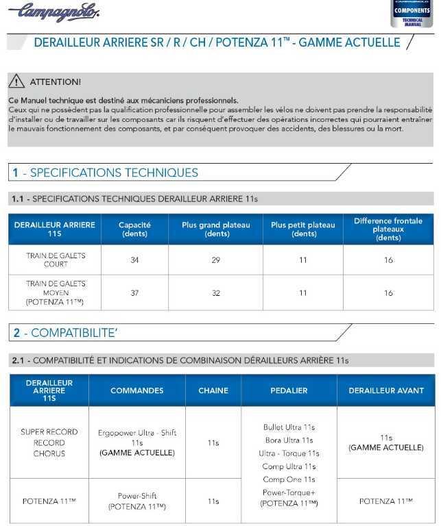

ankoin Posté le 5 mai 2025 Auteur Posté le 5 mai 2025 il y a 9 minutes, Pierre PLANA a dit : Pour moi les dérailleurs Campa 11 dents acceptaient le 29 dents. Sur un vélo "ancien" qu'utilise mon fils, j'ai un Chorus 11V avec 50-34/11-29. La chape me semble de la même longueur que sur ton dérailleur et je n'ai pas mis de roadlink... Merci pour l'information 👍

Gérard CRESPO Posté le 5 mai 2025 Posté le 5 mai 2025 (modifié) Il y a 15 heures, ankoin a dit : Bonsoir Thierry, Merci beaucoup pour les explications sur les limites sur le remplacement de la chape, je n'avais en effet pas saisi la nuance. Je viens de trouver la documentation technique sur le site Campagnolo et je vais essayer de comprendre tout cela. Sinon me concernant, j'ai 43 ans, je suis plutôt sportif mais pratique en loisir, course à pied et un peu de vélo amateur sur des sorties de 50 à 100km. Je fais 62kg et comme je suis dans la région centre, à Loches dans le 37, ce vélo va bien pour cette région où il n'y a pas trop de dénivelés, mais comme je souhaiterais faire quelques cols à l'occasion des vacances, ce vélo tel quel ne me paraît pas adapté à mon niveau 😉 Encore un grand merci à toi pour toutes les pistes que tu m'as fournie. Antoine. Avec ça tu peux calculer les développements et les km/h qui en résultent: https://www.sl-sport-equipments.com/fr/content/11-calcul-et-tableau-developpement-velo-tableau-braquet-velo-tableau-des-braquets Il te faut voir ce qui est compatible avec tes leviers et choisir les plus petits développements possible. Je ne connais pas Campagnolo mais s'ils ont un pédalier genre gravel je te le recommande tu passeras partout du plat aux cols et pentes les plus sévères. D'ailleurs tu peux jeter un œil sur les données Strava d'autres cyclos tu verras bien que les gros développements ne servent à rien. Modifié le 5 mai 2025 par Gérard CRESPO

ankoin Posté le 6 mai 2025 Auteur Posté le 6 mai 2025 (modifié) Merci à tous pour vos contributions. J'ai réfléchi hier soir (oui oui...), et je me suis dit : mais si je remplace uniquement la cassette 11v par une 11/32 et que je garde mes plateaux 53/39, je suis finalement pas si mal pour les montées. Peut-être l'étagement de la cassette n'est pas optimal, mais comme je roule régulièrement avec l'autre vieux vélo gitane de 1976 (je crois) de mon père, je pense que je pourrais m'en satisfaire. Je serais par contre obligé de changer la chape du dérailleur arrière (et sans doute la chaîne). Qu'en pensez-vous ? Mauvaise ou bonne idée ? Modifié le 6 mai 2025 par ankoin précision
Gérard CRESPO Posté le 6 mai 2025 Posté le 6 mai 2025 Bonjour, Je ne suis pas sur que tu pourras monter une cassette 11/32 Campa si elle existe? Pour allonger la chape tu peux monter un road link.
ankoin Posté le 6 mai 2025 Auteur Posté le 6 mai 2025 Merci Gérard, la cassette 11/32 existe bien, je ne sais pas si j'ai le droit de mettre un lien mais en tapant "Cassette vélo route Campagnolo Centaur CS18-CE 11v" sur un moteur de recherche on la trouve. Mais c'est ça que je n'avais pas compris, le Road-link remplace une chape longue, c'est bien ça ?

Gérard CRESPO Posté le 6 mai 2025 Posté le 6 mai 2025 C'est bien ça. Quant au lien tu peux le mettre ça intéresse la communauté.

Nicolas JOARY Posté le 6 mai 2025 Posté le 6 mai 2025 Un road link ne remplace pas une chape longue. Il éloigne le dérailleur de la cassette, permettant d'utiliser un grand pignon avec davantage de dents sans que le galet supérieur de la chape ne vienne s'interposer. Une chape longue permet d'utiliser efficacement une chaîne plus longue, donc de passer tous les pignons d'une cassette plus grosse. Avec seulement le road link, il n'est pas toujours possible de croiser à fond grand plateau/grand pignon si la chaîne est courte ; ou, à l'inverse, il peut devenir impossible d'utiliser petit plateau/petits pignons avec la chaîne allongée. 1
