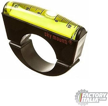

Pierre PLANA Posté le 28 mai Posté le 28 mai le vrai outil infaillible et instantanée c'est le niveau à bulle montré par Thierry. J'ai mon outil personnel : ce sont mes fesses (elles sont très très grosses). Quand elle me tirent en arrière c'est qu'il y a de la pente ! 🙂 2
