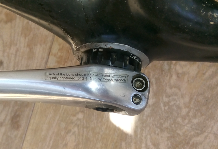

Jean LEBLANC Posté le 1 mai Posté le 1 mai Bonjour Le bruit le plus vicieux jamais rencontré ! Triban RC 520 (cadre alu et fourche carbone), roues DT Swiss g1800 Un clac clac uniquement en cumulant la danseuse et une rotation légère du guidon. assis sur la selle, pieds en dehors des pédales : pas de clac clac (même en faisant tourner le guidon de gauche à droite) debout sur le vélo, sur les pédales, sans les tourner, en tournant le guidon de gauche à droite : clac clac clac J'ai tout démonté, graissé (je le résume ainsi car la liste serait longue ..) sauf le corps de roue libre ... J'ai désseré, resséré etc la direction, les manivelles etc .. Cela me rend dingo ! Par élimination mon suspect est le cintre / potence. Mais il ne fait pas de bruit si pieds en dehors des pédales .. Donc boitier de pédalier (j'ai graissé les vis des manivelles, les cheminées, démonté le boitier, remonté, graissé les cuvettes de pédalier (BB RS 500) Pas de jeu dans le pédalier ! Pédales me semblent OK ...
Jean LEBLANC Posté le 3 mai Posté le 3 mai Je me réponds, j'ai trouvé ! Un bruit de claquement assez sec, pas très fort, debout en danseuse (impossible à reproduire assis pour ainsi dire) vient .... oui ! De la tige de selle ! C'est contre intuitif oui .. et pourtant Graissage du tube et de la bague de serrage et plus de souci. Comme quoi c'est parfois à la limite de la sorcellerie (en fait non, la déformation du cadre alu explique que le bruit soit ici ...)
