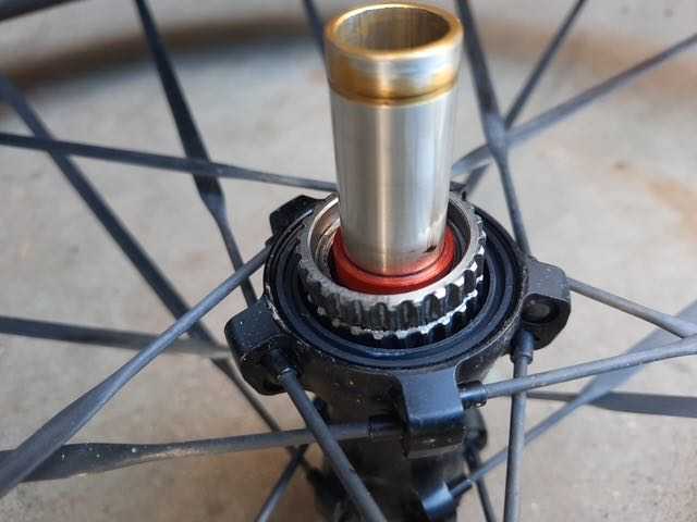

Nicolas JOARY Posté le 9 décembre 2025 Posté le 9 décembre 2025 il y a 3 minutes, Marquez a dit : Resultat: le corps de RL ratchet des CSC est différent du système DT Swiss, il est fixé par deux ecrous qui se vissent de part et d'autre du moyeu et se démontent avec clé,6 pans, ensuite c'est idem. Après démontage rien de bizarre dans les pièces et leur montage, sans doute un défaut usinage des deux bagues à ratchet, car au remontage et serrage tjs le même défaut, Le vendeur de CSC en renvoie un neuf. A suivre Un mauvais point pour le CQ ; un bon point pour le SAV.
Marquez Posté le 9 décembre 2025 Auteur Posté le 9 décembre 2025 il y a 23 minutes, Nicolas JOARY a dit : Un mauvais point pour le CQ ; un bon point pour le SAV. Ouais j'espère que le nouveau marchera, lui. J'ai d'autres roues avec ces corps RL là et jusqu'à maintenant pas de mauvaises surprises
Gérôme BORGER Posté le 9 décembre 2025 Posté le 9 décembre 2025 il y a 48 minutes, Nicolas JOARY a dit : Un mauvais point pour le CQ ; un bon point pour le SAV. On attend pas autre chose du SAV, pourtant il est malheureux de lire les problèmes quelquefois rencontré face aux SAV.
Jean no Posté le 9 décembre 2025 Posté le 9 décembre 2025 Sur mes CSC ont a accès directement au couronnes juste en tirant sur la cassette, rien à démonter comme un CRL dt que j’ai déjà vu
Marquez Posté le 9 décembre 2025 Auteur Posté le 9 décembre 2025 Ce doit être un système un peu différent sinon sur la photo c'est très semblable: sauf le pas de vis

Jean no Posté le 9 décembre 2025 Posté le 9 décembre 2025 il y a une heure, Marquez a dit : Ce doit être un système un peu différent sinon sur la photo c'est très semblable: sauf le pas de vis Oui très proche du miens qui est tout à fait identique à un DT350
