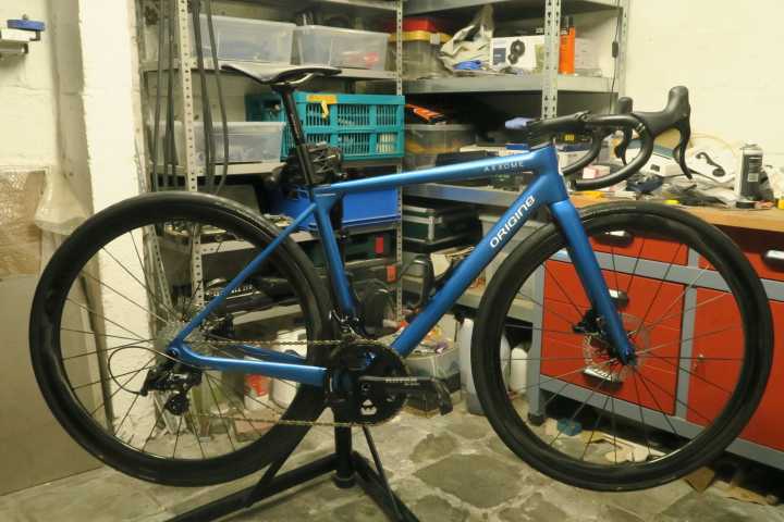

Thierry GEUMEZ Posté le 5 décembre 2025 Auteur Posté le 5 décembre 2025 (modifié) Il y a 1 heure, Nicolas JOARY a dit : Je compatis ! Bon courage pour ton montage. J'attends les photos quand ce sera terminé. Au fait, quelle couleur de cadre as-tu choisie ? Et une seule couleur ou deux ? Version presque définitive Modifié le 5 décembre 2025 par Thierry GEUMEZ 2

Nicolas JOARY Posté le 5 décembre 2025 Posté le 5 décembre 2025 il y a 52 minutes, Thierry GEUMEZ a dit : Version presque définitive Bleu pacifique ?
Thierry GEUMEZ Posté le 5 décembre 2025 Auteur Posté le 5 décembre 2025 (modifié) il y a 13 minutes, Franck PASTOR a dit : En disques, je ne connais pour le moment que trois standards de fixation des étriers : Iso (plus ou moins obsolète), Post Mount (présent en VTT et sur les premiers vélos route à disques), Flat Mount (standard route imposé par Shimano). Campagnolo serait resté en Post Mount (ce que je comprendrais d'ailleurs) ? Ou il y a un quatrième standard ? Ou bien c'est encore un autre problème ? https://www.velotech.fr/standards-freins-a-disque-velo-route-vtt/ Non Campagnolo est bien en flat mount mais n'a pas fait évoluer son matériel pour s'aligner sur le nouveau standard de Shimano et Sram, comme expliqué dans la réponse qui m'a été fournie par le service technique de Origine. Disons que je suis une victime collatérale de la guerre entre les marques. Origine proposait autrefois des montages Campagnolo mais la généralisation des transmissions électriques et de la câblerie intégrée (les deux étant sans doute liées) a imposé de modifier les cadres et la marque (de moins en moins) transalpine a été abandonnée. Je trouve cependant que Origine, conscient de cette évolution, devrait mettre en garde l'acheteur d'un kit cadre ayant exprimé son souhait de s'équiper en Campa. Un mauvais point pour eux. Modifié le 5 décembre 2025 par Thierry GEUMEZ 1
Thierry GEUMEZ Posté le 5 décembre 2025 Auteur Posté le 5 décembre 2025 à l’instant, Nicolas JOARY a dit : Bleu pacifique ? Yes !
Nicolas JOARY Posté le 5 décembre 2025 Posté le 5 décembre 2025 à l’instant, Thierry GEUMEZ a dit : Yes ! Il a de la gueule. Sobre, élégant, rien d'excessif. C'est le GTR, je présume. Pour moi, même le GTO serait encore plus plongeant.
Franck PASTOR Posté le 5 décembre 2025 Posté le 5 décembre 2025 il y a une heure, Thierry GEUMEZ a dit : Version presque définitive Tu t'es fait influencer par Pierre pour la couleur du cadre ? 😇 1

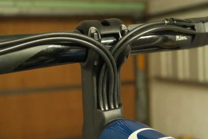

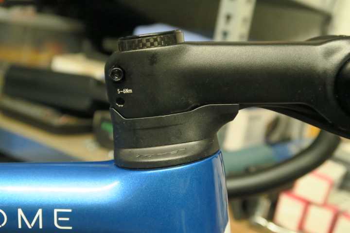

Thierry GEUMEZ Posté le 5 décembre 2025 Auteur Posté le 5 décembre 2025 (modifié) il y a 27 minutes, Nicolas JOARY a dit : Il a de la gueule. Sobre, élégant, rien d'excessif. C'est le GTR, je présume. Pour moi, même le GTO serait encore plus plongeant. C'est un effet d'optique (le côté plongeant), le vélo n'est pas parfaitement horizontal sur le pied d'atelier. Il y a que 8,5 cm entre le creux de selle et le dessus du cintre et toutes les entretoises ont été retirées. C'est la taille XS mais la semi intégration des gaines oblige à surélever la potence par rapport au jeu de direction. J'aurais pu baisser davantage le cintre en choisissant un combo avec l'intégration totale mais je n'ose imaginer la difficulté de faire cheminer les 4 gaines et durites à travers le cintre puis la potence. Modifié le 5 décembre 2025 par Thierry GEUMEZ 1
