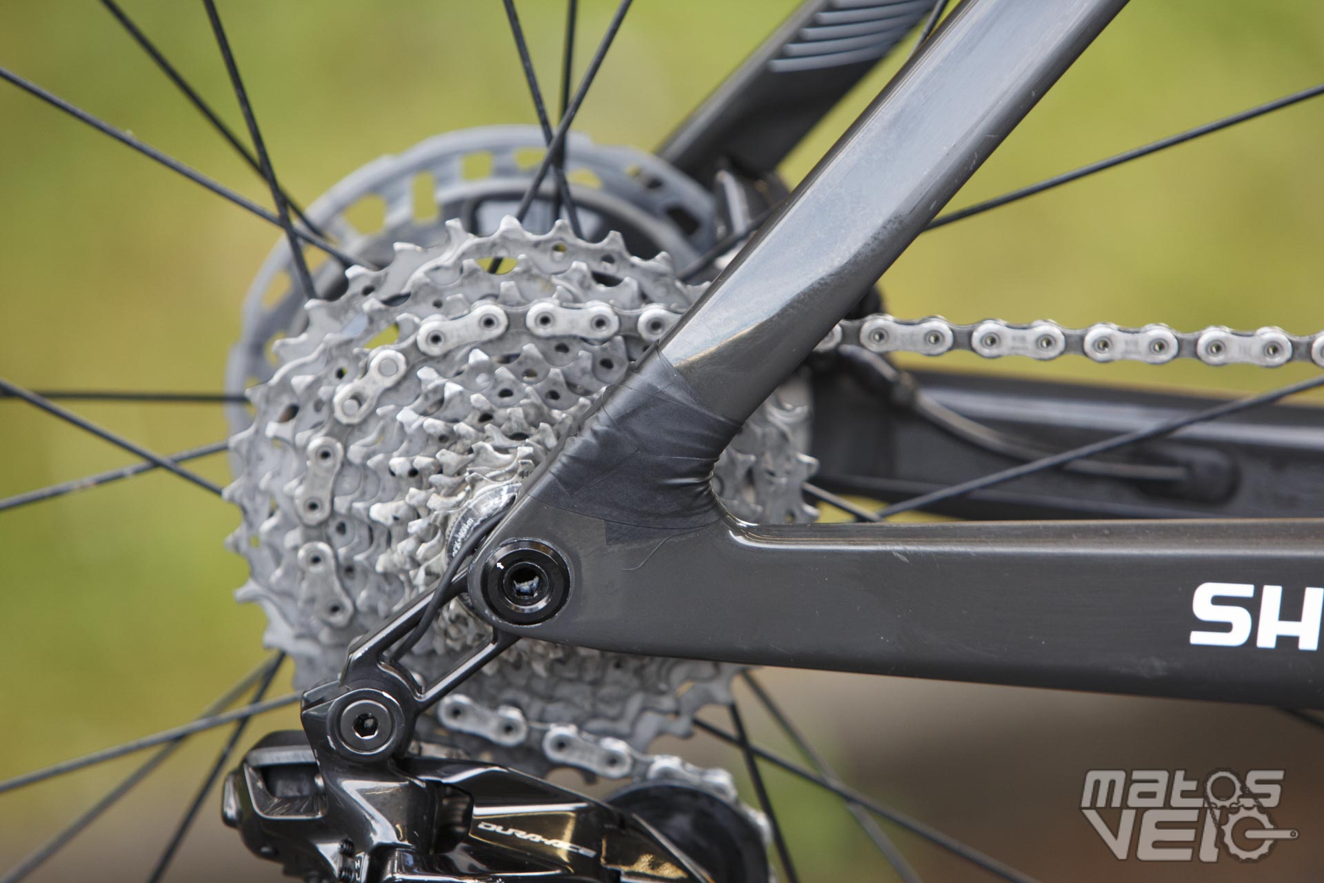

Pierre PLANA Posté le 22 décembre 2023 Posté le 22 décembre 2023 Lu sur le site Matos-Vélo : 11-34 pour quasiment tout le monde Chez les équipes utilisant la transmission Shimano, c'est désormais la cassette la plus utilisée. Bien que Shimano propose aussi une 11-28 (théoriquement, car introuvable bien souvent) et une 11-30, les coureurs préfèrent utiliser la 11-34. Par rapport à la transmission 11V où la cassette 11-30 était la plus répandue, les coureurs ont donc préféré un rapport de plus plutôt qu'un étagement plus resserré. Ce choix permet notamment de rester sur le grand plateau plus longtemps, en passant par exemple sur du 54x30 le temps de grimper une course bosse, plutôt que de redescendre sur le petit plateau. Il n'y a donc que dans les forums qu'on se prend la tête avec l'étagement imparfait des cassette à forte amplitude 🙂 1 1
Eric FLEURY Posté le 22 décembre 2023 Posté le 22 décembre 2023 il y a 12 minutes, Pierre PLANA a dit : Lu sur le site Matos-Vélo : 11-34 pour quasiment tout le monde Chez les équipes utilisant la transmission Shimano, c'est désormais la cassette la plus utilisée. Bien que Shimano propose aussi une 11-28 (théoriquement, car introuvable bien souvent) et une 11-30, les coureurs préfèrent utiliser la 11-34. Par rapport à la transmission 11V où la cassette 11-30 était la plus répandue, les coureurs ont donc préféré un rapport de plus plutôt qu'un étagement plus resserré. Ce choix permet notamment de rester sur le grand plateau plus longtemps, en passant par exemple sur du 54x30 le temps de grimper une course bosse, plutôt que de redescendre sur le petit plateau. Il n'y a donc que dans les forums qu'on se prend la tête avec l'étagement imparfait des cassette à forte amplitude 🙂 bonjour, Aussi le fait que avec ce type de cassette, tu peux faire des cols sans grosses difficultés . Ce n'est plus d'actualité, d'avoir un cassette typée "plaine" et une typée 'montagne" Dans mon entourage, beaucoup sont passé au mono-plateau, pour les raisons évoquées, Leurs discours, "cela passe partout, sans problèmes, pas la peine de faire de la mécanique, tu mouline un peu, mais ...."
Pierre PLANA Posté le 22 décembre 2023 Auteur Posté le 22 décembre 2023 il y a 3 minutes, Eric FLEURY a dit : bonjour, Aussi le fait que avec ce type de cassette, tu peux faire des cols sans grosses difficultés . Ce n'est plus d'actualité, d'avoir un cassette typée "plaine" et une typée 'montagne" Dans mon entourage, beaucoup sont passé au mono-plateau, pour les raisons évoquées, Leurs discours, "cela passe partout, sans problèmes, pas la peine de faire de la mécanique, tu mouline un peu, mais ...." J'ai les deux cassettes Shimano : 11-30 et 11-34 et en fait je monte de moins en moins les 11-30...
