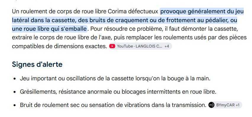

Jean LEBLANC Posté il y a 2 heures Auteur Posté il y a 2 heures J'ai trouvé cela sur le net (IA qui mouline évidemment)

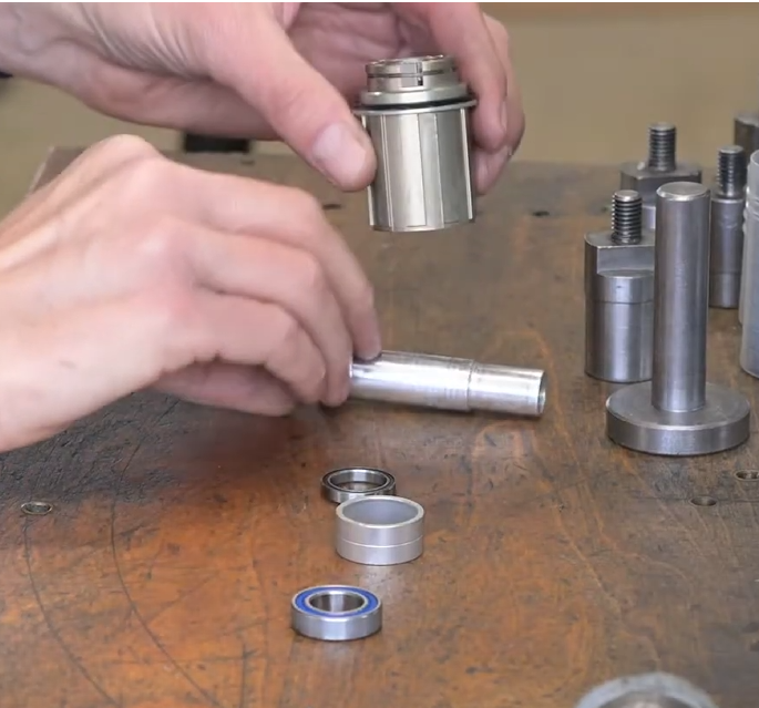

Johan ASSINK Posté il y a 1 heure Posté il y a 1 heure il y a 49 minutes, Jean LEBLANC a dit : par le roulement qui claque à la manipulation Ce n'est pas le ou les roulements qui claque à la manipulation mais c'est l'entretoise 400345 qui se trouve entre les deux roulements du corps puisque il n'y a pas de axe 400081 monter dedans pour le garder à ça place. En principe le corps du roue libre ne peut pas bouger quand il est monté sur l'axe 400081 et fixé dans la rainure du moyeu et est rendu étanche par le joint 270212 en caoutchouc. C'est d'ailleurs cette vidéo dessous qui t'a laisser voir, il n'y presque pas de jeu. https://www.image2url.com/r2/default/videos/1786712116221-3e943d49-fd66-4cc2-9f65-842e1daccdb8.mp4
