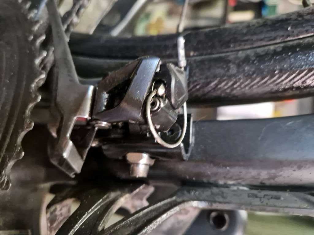

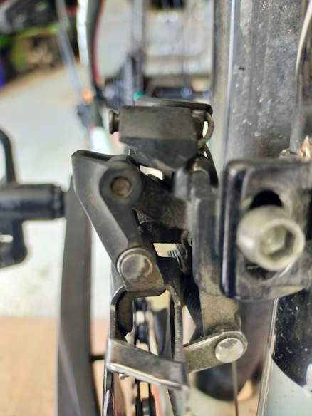

Bonjour,
J'en ai mare de ce dérailleur avant le réglage est trop pointu pour ma pomme, j'ai encore galéré 2 h ce matin pour changer le câble.
La question est-ce que je peux le changer et mettre un moins compliqué comme le 105? Celui ci pose vraiment moins de problème butée H butée L, un point c'est tout. Le vélo pour info est un Geant LCR de 2019 ou 20 me souvient plus.

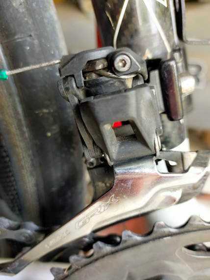

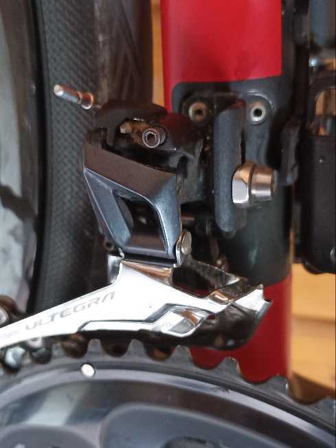

Je ne pige pas le chemin suivi par ton câble.
Je te mets une image de mon dérailleur, à peu près dans la même position.
Édit. : OK, compris. Ton câble est bien engagé, mais en principe il doit ensuite passer dessous le guide noir qui porte la vis de réglage de tension de câble. Chez toi, elle semble serrée à fond, cette vis. C'est peut-être ça qui crée le problème si elle est déjà vissée à fond quand tu tends le câble ?
