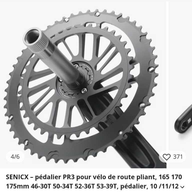

Dans le cas du Senicx, la fixation des plateaux sur le pédalier se fait par 3 vis.
Screenshot_2026-05-14-13-53-03-354_com.android.chrome.jpg.9f86594b7dfecfa1523bdb3409ccad31.jpg
À moins qu'une astuce m'échappe, je ne vois pas bien comment réussir à dévisser les fixations sans enlever le pédalier.
En effet, cette photo ne laisse aucun doute quant à l'obligation de tout démonter. Rotor est beaucoup mieux... et beaucoup plus cher.
