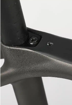

Jean LEBLANC Posté le 7 août Auteur Posté le 7 août Il y a 7 heures, Pierre PLANA a dit : Pas de bruit parasite persistant mais parfois un peu de clac (je suspecte la selle d'avoir besoin de graisse carbone entre autre) Tu as un sujet sur les bruits parasites. A noter, que sur ces blocages de TDS tangentiels, les craquements au niveau du blocage de selle sont souvent présents : Tu retires la petit pièce qui bloque la selle et tu la noies dans la graisse. ça devrait aller mieux. en complément pour ma part, je badigeonnes la tds de pate carbone. A noter que généralement, les fabricants mettent un petit capuchon sur cette pièce pour la protèger de la saleté. Look ne l'a pas fait. Il faudra donc que tu la nettoie régulièrement. Merci pour le conseil ! je pense que cela fera bien bien en effet Je me méfie de ce système de serrage qui a l'air de pouvoir casser le cadre ...

Pierre PLANA Posté le 7 août Posté le 7 août il y a 24 minutes, Jean LEBLANC a dit : Merci pour le conseil ! je pense que cela fera bien bien en effet Je me méfie de ce système de serrage qui a l'air de pouvoir casser le cadre ... Je n’ai pas vu encore de cadres cassés avec ce type de blocage. Mais dans tous les cas, il faut y aller mollo au serrage (idéalement au couple). avec la pâte carbone je n’ai jamais eu la tds qui glisse sur plusieurs cadres différents (Ridley/cervelo/colnago/specialized) 1
Jean LEBLANC Posté le 16 août Auteur Posté le 16 août Le 07/08/2026 à 19:35, Pierre PLANA a dit : Je n’ai pas vu encore de cadres cassés avec ce type de blocage. Mais dans tous les cas, il faut y aller mollo au serrage (idéalement au couple). avec la pâte carbone je n’ai jamais eu la tds qui glisse sur plusieurs cadres différents (Ridley/cervelo/colnago/specialized) J'y vais à la clef dynamometrique J'ai graissé le partie en alu avec graisse au lithium et partie en carbone avec graisse carbone De ce côté je ne devrais pas avoir de bruit ... J'en ai ailleurs ! voir message suivant
