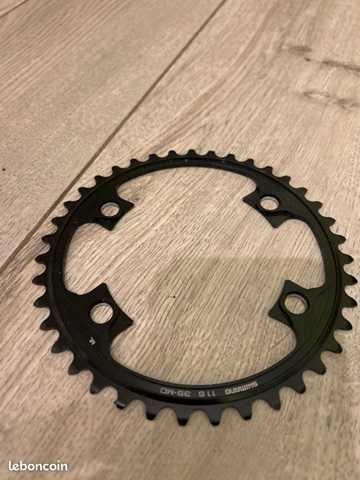

Gérard CRESPO Posté hier à 09:37 Posté hier à 09:37 Le 06/03/2026 à 13:01, Maillard 35 a dit : Bonjour à tous, Habitué à rouler sur des terrains plutôt vallonnés en Bretagne sud, dans le cadre d'une participation à la Sundgauvienne, un parcours avec des pentes parfois à 10% . Me demande du coup, pas habitué à ces pourcentages, quel appariement plateaux-pignons serait le mieux adapté. Développement actuel : 52/42 (développement anachronique en 11v, la chaine saute en mettant sur le petit plateau et se coince entre les plateaux) pour y remédier il faut être déja côté grands pignons avant de passer sur le petit plateau, le truc c'est de toujours y penser en mettant le petit plateau. Et en 11-23 pour la cassette en 11 vitesses. La question se pose donc plutôt du côté 42/23, peut être l'occasion de mettre un plus petit plateau et d'éviter le risque du saut de chaine tout en étant mieux pour attaquer dans le dur... ou aller chercher plus gros en pignon ? voire changer le mix plateau-pignons, sans que ça entraine trop de frais, c'est juste pour une sortie Par avance, merci pour vos réponses Si tu nous donnais ton Strava nous pourrions mieux t'aider dans tes choix de braquets.

Thierry GEUMEZ Posté il y a 18 heures Posté il y a 18 heures Il y a 5 heures, Pierre PLANA a dit : En 11v, 52-36/11-28, ça me semble assez polyvalent vu ton profil, ton gabarit et le circuit que tu vises. Mais quand tu vas rentrer, c’est clair que tu ne mettras pas souvent le 36 dents. Ne pas être obligé de mettre le petit plateau dans les faux plats et les côtes à faibles pourcentages n'est pas un inconvénient, bien au contraire. Du coup, vu que notre ami n'utilise presque pas 52x11, un grand plateau de 50 est à considérer sérieusement. Il reste à lui associer un 34 si c'est en Shimano (pour éviter le risque de coincement de la chaîne entre les plateaux) ou 38 (si un écart de 16 dents dérange) en Spécialités T.A.

Maillard 35 Posté il y a 11 heures Auteur Posté il y a 11 heures Il y a 6 heures, Thierry GEUMEZ a dit : Ne pas être obligé de mettre le petit plateau dans les faux plats et les côtes à faibles pourcentages n'est pas un inconvénient, bien au contraire. Du coup, vu que notre ami n'utilise presque pas 52x11, un grand plateau de 50 est à considérer sérieusement. Il reste à lui associer un 34 si c'est en Shimano (pour éviter le risque de coincement de la chaîne entre les plateaux) ou 38 (si un écart de 16 dents dérange) en Spécialités T.A. Le 52/11 quasiment jamais, en 10v ça serait suffisant, 11v, comprends pas, 12 encore moins, commencé le vélo , c'était en 6v, personne s'en plaignait, sauter 2 dents sur le grand pignons, c'est comme sauter 1 dent sur le petit pignon, pas de sensation de plantage, ça reste progressif, mais bon, on arrête pas le progrès... Un 50, vu comme tu l'exposes, pourquoi pas, disons, le souci premier c'est le petit plateau, je dois faire une fixette😊 après , l'étagement des pignons et le grand ensuite Aussi, encore de la marge de progression, reprise du vélo il y a 3 ans, tout l'avenir est devant moi 🙄☺️ Pour dire, 50- 52, ça reste à décider

Thierry GEUMEZ Posté il y a 4 heures Posté il y a 4 heures Il y a 6 heures, Maillard 35 a dit : Le 52/11 quasiment jamais, en 10v ça serait suffisant, 11v, comprends pas, 12 encore moins, commencé le vélo , c'était en 6v, personne s'en plaignait, sauter 2 dents sur le grand pignons, c'est comme sauter 1 dent sur le petit pignon, pas de sensation de plantage, ça reste progressif, mais bon, on arrête pas le progrès... Un 50, vu comme tu l'exposes, pourquoi pas, disons, le souci premier c'est le petit plateau, je dois faire une fixette😊 après , l'étagement des pignons et le grand ensuite Aussi, encore de la marge de progression, reprise du vélo il y a 3 ans, tout l'avenir est devant moi 🙄☺️ Pour dire, 50- 52, ça reste à décider Tu sembles surtout manquer de points de repères récents... et rester attaché à des souvenirs de jeunesse. Le matos a évolué, tu n'es plus aussi costaud qu'à 20 ans, tu dois te tester dans des conditions réalistes pour savoir où tu en es et quels sont tes besoins pour ta cyclosportive. Si tu n'as pas de côtes à 15 % près de chez toi, ce n'est pas grave, une belle bosse à 10 % convient très bien. Tu la grimpes à la fin d'une sortie, quand tu es déjà un peu fatigué, et tu vois comment ça se passe avec ta transmission actuelle, puis tu adaptes en fonction de tes sensations.
