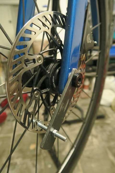

Thierry GEUMEZ Posté il y a 6 heures Posté il y a 6 heures (modifié) Malgré tout le soin que j'ai apporté au réglage de mes étriers, j'entends régulièrement un léger frottement en danseuse. Le jeu total entre les plaquettes et les disques étant de 0,4 mm (données Campa), donc 0,2 mm de chaque côté si le centrage est parfait, ça laisse peu de marge de manoeuvre et le moindre voile du disque ou mauvais centrage de l'étrier ne pardonne pas. J'ai donc décidé de me confectionner un petit outillage pour faciliter le dévoilage des disques. Je n'ai pas encore trouvé de solution parfaite pour le centrage des étriers parce qu'ils ont tendance à glisser légèrement lors du serrage des vis. Modifié il y a 6 heures par Thierry GEUMEZ

Thierry GEUMEZ Posté il y a 6 heures Auteur Posté il y a 6 heures il y a 1 minute, Pierre PLANA a dit : Pas %@!?. De mon coté, je n'ai pas de problèmes particuliers de frottements. Quand j'aligne je serre le frein et donc il ne bouge pas... mais ton outil permet effectivement de voir si le disque est bien parfait. Lorsqu'on serre le frein, l'étrier ne bouge pas lors du serrage des vis à la condition que le disque soit suffisamment rigide. J'ai pris les disques Record, plus légers, et je me demande si mon problème de vient pas de là.
Thierry GEUMEZ Posté il y a 6 heures Auteur Posté il y a 6 heures il y a 1 minute, Jean no a dit : Plutôt ingénieux ton outil, est-ce qu’il te permet d’arriver à dévoiler ton disque ? Je dévoile en me mettant face au velo avec une feuille blanche posée au sol et en regardant le disque par dessus de façon à voir l’espace entre le disque et la plaquette de chaque côté. Quand le disque touche la plaquette je fait un repère avec un petit scotch, je fait tourner le disque et je le contraint légèrement en poussant avec la paume de la main……..j’y passe du temps mais j’y arrive Je procédais aussi au début avec une feuille blanche mais c'est moins précis. Par ailleurs, je suis maniaque et je prends plaisir à me bricoler des outils

Jean no Posté il y a 5 heures Posté il y a 5 heures il y a 2 minutes, Eric FLEURY a dit : Re, Oui, c'est certain, mais notre ami écrit aussi ne pas arriver à centrer son étrier correctement J’ai bien compris, même avec la cale de chaque côté il arrive au moment du serrage que l’étrier bouge très légèrement et que ça touche Dans ce cas j’utilise la feuille blanche sans cales et j’ajuste la position du disque le plus fin possible en serrant alternativement les deux btr 1
Thierry GEUMEZ Posté il y a 5 heures Auteur Posté il y a 5 heures il y a 2 minutes, Eric FLEURY a dit : Re, Oui, c'est certain, mais notre ami écrit aussi ne pas arriver à centrer son étrier correctement Lorsque les vis sont desserrées, l'étrier se désaxe naturellement à cause la traction oblique exercée par la durite. Le serrage du levier de frein oblige l'étrier à se recentrer mais la durite continue d'exercer sa traction et le résultat final dépend de la flexibilité du disque. J'ai essayé de "tricher" en utilisant diverses cales d'épaisseur (celles que j'utilisais pour le réglage des soupapes) et ça fonctionne à, disons, une dixième près. Mais finalement, c'est quand même en danseuse que le bruit se produit, toujours du même côté, et c'est peut-être en décentrant volontairement du bon côté (à déterminer), que j'en viendrai à bout.
Thierry GEUMEZ Posté il y a 5 heures Auteur Posté il y a 5 heures il y a 14 minutes, Jean no a dit : J’ai bien compris, même avec la cale de chaque côté il arrive au moment du serrage que l’étrier bouge très légèrement et que ça touche Dans ce cas j’utilise la feuille blanche sans cales et j’ajuste la position du disque le plus fin possible en serrant alternativement les deux btr Ca marche aussi, j'ai essayé, mais je dois recommencer plusieurs fois pour arriver à un résultat concluant. Mes disques sont à présent presque parfaits (moins de 0,1 mm de voile). Je verrai lors de ma sortie de demain s'il y a une amélioration.

Thierry GEUMEZ Posté il y a 4 heures Auteur Posté il y a 4 heures (modifié) Il y a 1 heure, Eric FLEURY a dit : Le bruit est uniquement en danseuse ? c'est peut être pas le voile du disque alors, mais une déformation sous efforts. Ton hypothèse est la plus plausible. Je viens de tester en statique. Lorsque j'appuie fermement sur le guidon d'un côté ou de l'autre, je vois (à l'avant) le disque qui se rapproche tantôt de la plaquette gauche, tantôt de la droite. Idem à l'arrière (j'ai exercé des pressions latérales sur la jante pour simuler la déformation en danseuse). A part augmenter le jeu entre les plaquettes, ce qui est a priori impossible, je ne vois pas de solution. Ou alors, éviter de rouler en danseuse... Modifié il y a 4 heures par Thierry GEUMEZ
