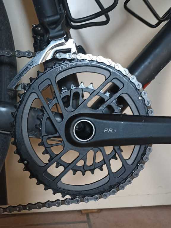

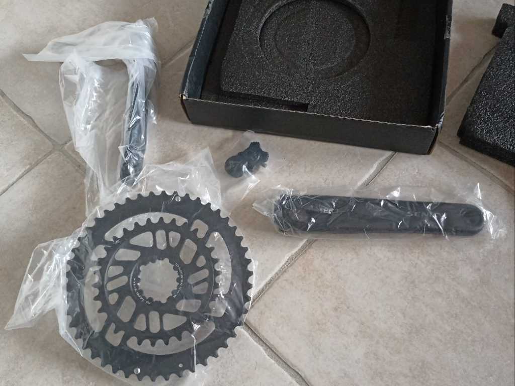

Je suis loin d'être accro aux achats directs en RPC, mais il faut bien avouer que ces Asiatiques fabriquent tout et vendent tout.
Mon vélo de voyage et son pédalier de VTT (Deore 36/26), c'est bien pour grimper les côtes avec 20 kilos de bagages quand on pratique le cyclocamping ou pour rouler en montagne quand on n'est pas pressé dans les descentes et sur le plat ; mais quand il me faut l'utiliser pendant une sortie en groupe, je suis bien à la peine dès que ça ne grimpe pas.
J'ai donc installé un pédalier Senicx PR3, axe 24mm HollowTech2, en version 46/30, ça convient mieux à ma pratique actuelle.
C'est arrivé bien emballé dans sa petite boîte, les plateaux sont monobloc (pas d'étoile, montage direct avec 3 vis à empreinte T25). Ils sont proposés en plusieurs combinaisons (30/46 ; 34/50 ; 36/52 et 39/53) ; et on trouve aussi des plateaux de rechange en 32/48.
L'ensemble plateaux/manivelles est annoncé à moins de 800g ; j'ai oublié de les peser, mais c'est effectivement assez léger.
Le montage s'est fait sans problème, j'ai juste dû enlever les entretoises entre les cuvettes extérieures et le boîtier de pédalier (Deore XT compatible 68 et 73mm), pour passer du pédalier VTT au pédalier route. Bien positionné et réglé, le dérailleur SRAM X7 a accepté de faire son boulot normalement. Avec une chaîne à 115 maillons, tout passe sans cliquetis grâce à la chape longue, en ce compris les combinaisons extrêmes déconseillées mais qu'on utilise parfois par distraction ou quand on confond vitesse et précipitation.
Un peu plus de cent bornes avec ce nouvel équipement qui, pour l'instant, fonctionne bien. L'avenir me dira si la longévité est au rendez-vous.

Salut, tu penses que ce système à crantage est aussi solide que le conventionnel, il me fait un peu froid ds dos?
Posté
il y a 8 minutes, Pierre-Yves DESSIMOZ a dit :
Rotor fait aussi des doubles plateaux monobloc à montage direct. Les cannelures sont plus fines pour permettre le réglage de position dans le cas des plateaux ovales mais le principe est identique et le système est fiable (je l'utilise depuis 6 ans). Bien entendu, ça dépend aussi de la qualité des matériaux.

Posté (modifié)
J'avais pensé à un GRX, mais j'avais des doutes pour la compatibilité avec du SRAM X7. Je savais que ça fonctionnait avec un pédalier route FSA double compact à BCD 110 (celui d'origine) et que ça fonctionnait aussi avec un Shimano Deore (avec un ensemble de roulements Shimano VTT compatible boitiers 68/73mm). Comme le Senicx est disponible avec les combinaisons double route les plus courantes, je me suis dit que ça devrait fonctionner.
Cela dit, le X7 est vraiment très tolérant, il devrait accepter aussi un pédalier GRX (mais c'est plus cher).
Le pédalier Senicx PR3 présente bien. La visserie n'était pas foireuse et l'usinage de l'axe était bon. C'est entré facilement, il n'y a pas de jeu. La vis "étoile" de pré-serrage n'a pas failli non plus et la petite clé fournie a fait son job.
Reste à voir comment tout ça va vieillir, évidemment !

Vous pensez bien qu'en passant commande de ce pédalier, je me posais aussi pas mal de questions.
- Passera-t-il la douane sans frais supplémentaires ?
- Arrivera-t-il dans le délai annoncé ?
- Sera-t-il bien celui que j'ai commandé ?
- Le montage sera-t-il facile ?
- Sera-t-il mécaniquement compatible avec le reste de la transmission ?
- Passera-t-il bien les premiers essais ?
- Tiendra-t-il le coup, après davantage de kilomètres ?
À ce jour, la réponse à toutes ces questions est "oui", sauf à la dernière, qui est "trop tôt pour y répondre".
Bien sûr, qu'il y a des cyclistes qui tordent ou cassent des plateaux, des dérailleurs... C'est parfois dû à un défaut ou une mauvaise qualité d'origine, parfois dû à la façon d'utiliser le matériel, parfois un mélange de tout cela.
Il suffit de rouler un peu en compagnie d'autres cyclistes pour s'apercevoir que nous n'avons pas tous le même physique, le même style de pédalage, les mêmes égards pour la mécanique.
Mon physique, mon style de pédalage et ma manière de traiter la mécanique ne sont pas très exigeants quant à la robustesse du matériel. Je serai étonné si je dois répondre "non" à la dernière question.
