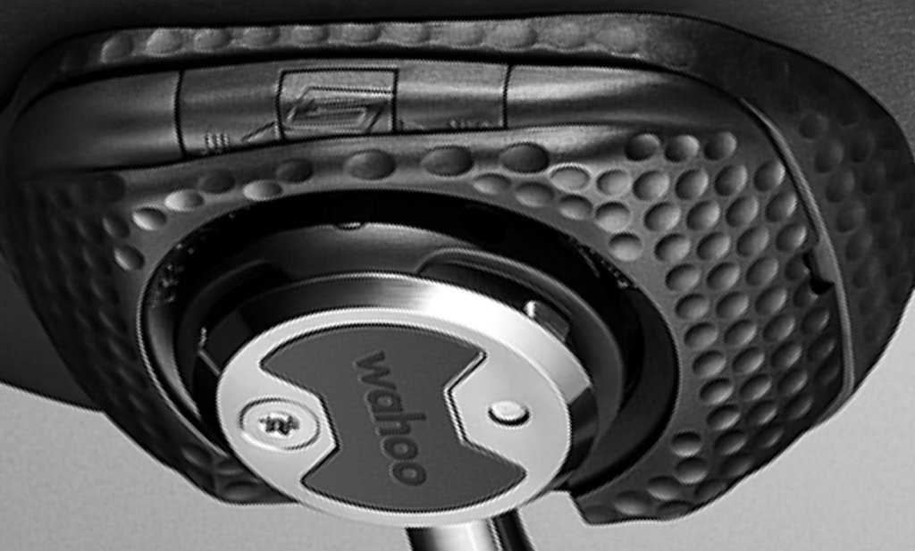

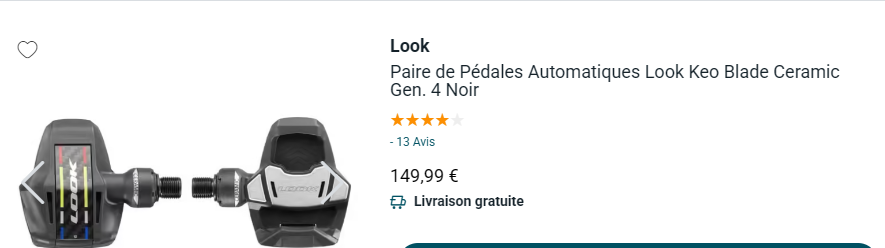

Serge NAVETAT Posté le 8 octobre 2025 Auteur Posté le 8 octobre 2025 Il y a 11 heures, Gérard CRESPO a dit : Peu importe c'est trop cher Mon voisin qui a eu le problème avec la pédale Wahoo qui s'est cassée a fait mettre des pédales Look 159€. c'est trop cher! 1 1
Gérard CRESPO Posté le 8 octobre 2025 Posté le 8 octobre 2025 (modifié) il y a 3 minutes, Serge NAVETAT a dit : Mon voisin qui a eu le problème avec la pédale Wahoo qui s'est cassée a fait mettre des pédales Look 159€. c'est trop cher! Ça existe des Look à 159€ ? Elles sont plaqué or ? Modifié le 8 octobre 2025 par Gérard CRESPO
Serge NAVETAT Posté le 8 octobre 2025 Auteur Posté le 8 octobre 2025 il y a 7 minutes, Gérard CRESPO a dit : Ça existe des Look à 159€ ? Elles sont plaqué or ?
Gérard CRESPO Posté le 8 octobre 2025 Posté le 8 octobre 2025 il y a 11 minutes, Serge NAVETAT a dit : Mon voisin qui a eu le problème avec la pédale Wahoo qui s'est cassée a fait mettre des pédales Look 159€. c'est trop cher! Ça existe des Look à 159€ ? Il y a encore plus cher mais à quoi bon?

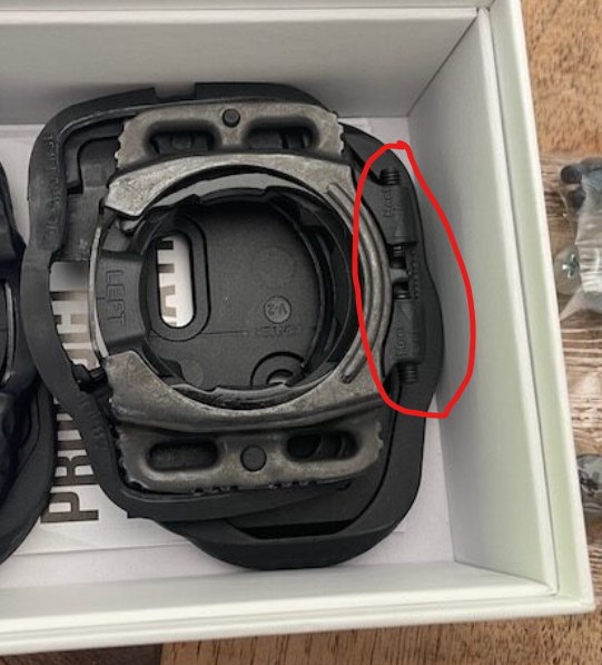

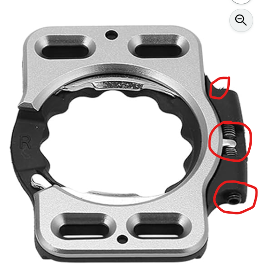

Serge NAVETAT Posté le 8 octobre 2025 Auteur Posté le 8 octobre 2025 (modifié) il y a 54 minutes, Gérard CRESPO a dit : Il faut m'expliquer ou est la liberté angulaire? Le réglage de la liberté angulaire se fait sur la cale et non pas sur la pédale comme dans la plupart des marques. Avec les 2 petites vis de chaque côté de la butée du ressort qui se clipse sur la pédale angle maxi +ou-15° Comme je l'ai déjà expliqué je suis passé à ce type de pédales lorsque j'ai eu des problèmes aux genoux, je n'ai pas mis la liberté maximum mais une fois j'avais trop réduit l'angle et le mal au genou gauche est revenu. Modifié le 8 octobre 2025 par Serge NAVETAT 3

Pierre PLANA Posté le 8 octobre 2025 Posté le 8 octobre 2025 il y a 52 minutes, Serge NAVETAT a dit : Le réglage de la liberté angulaire se fait sur la cale et non pas sur la pédale comme dans la plupart des marques. Avec les 2 petites vis de chaque côté de la butée du ressort qui se clipse sur la pédale angle maxi +ou-15° Comme je l'ai déjà expliqué je suis passé à ce type de pédales lorsque j'ai eu des problèmes aux genoux, je n'ai pas mis la liberté maximum mais une fois j'avais trop réduit l'angle et le mal au genou gauche est revenu. Excellente explication ! Gérard, maintenant tu as tous les arguments pour conseiller ce type de pédale à tes amis qui en auraient éventuellement besoin 🙂
