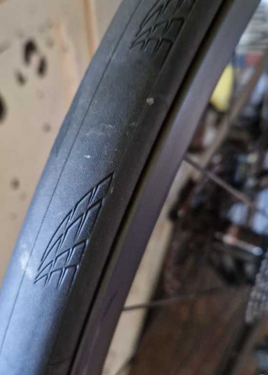

Philippe DAVID Posté le 26 juillet 2025 Auteur Posté le 26 juillet 2025 j ai des pro 4 en 25 mm et ils taillent tres gros ( idem que les 28 mm de bontrager R3 ) ........photo des continental en 25 mm
