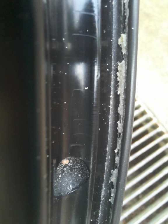

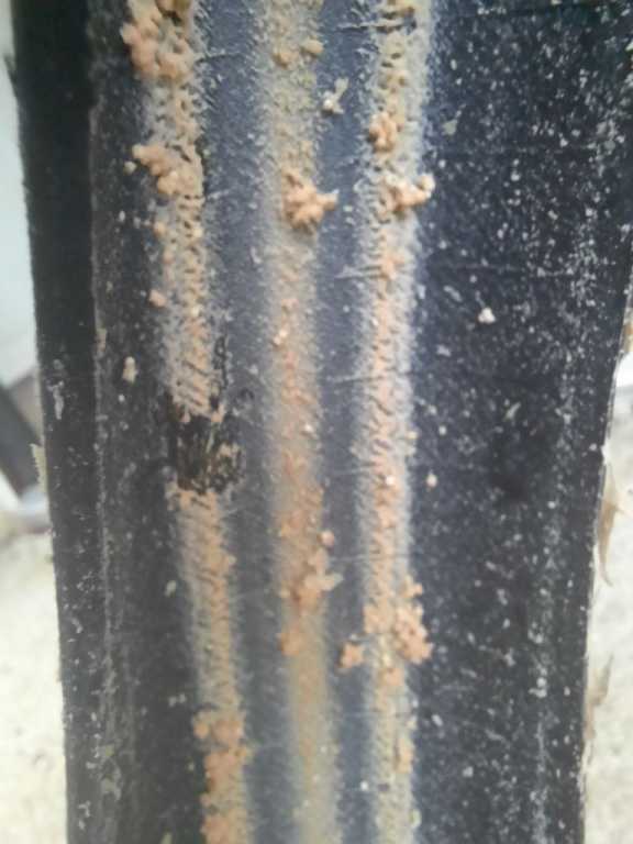

Jean no Posté le 29 juillet 2025 Posté le 29 juillet 2025 Première crevaison non réparée par le préventif avec mes Pzero sl tubless RAS après la sortie de dimanche,pas de suintement sur le pneu pas de perte de pression ressenti. Cette am vérification des pressions pour sortie de demain ,la roue est crevée Démontage et comme je le présentai le préventif est totalement sec après quatre mois et 3400 km parcourus, j’avais la semaine dernière fait un test avec un coton tige après démontage de l’obus et il était ressortie totalement sec. c’est un peu galère pour nettoyer correctement le pneu et la jante j’ai bien mis une demi heure surtout la jante à l’intérieur du crochet Ensuite j’ai démonté l’obus ,monté et claqué le pneu au compresseur après avoir mis un peu de liquide vaisselle su les tringles, remis 60mml de préventif remis l’obus et regonflé après avoir fait tourner la roue deux minutes Une heure en tout pour l’intervention sans s’amuser. je suis surpris que le préventif sèche si vite c’était du squirte Seal
Jean no Posté le 29 juillet 2025 Posté le 29 juillet 2025 Bien galère à enlever dans le croché de la jante
Gérard CRESPO Posté le 29 juillet 2025 Posté le 29 juillet 2025 (modifié) Dans la même situation j'aurais simplement ajouté du préventif Protect'Air Max. Je nettoie les crochets de la jante seulement au changement de pneu avec un chiffon sec sur un démonte pneu pour aller au fond du crochet, c'est très vite fait; Modifié le 29 juillet 2025 par Gérard CRESPO
Jean no Posté le 30 juillet 2025 Posté le 30 juillet 2025 Il y a 7 heures, Gérard CRESPO a dit : Dans la même situation j'aurais simplement ajouté du préventif Protect'Air Max. Je nettoie les crochets de la jante seulement au changement de pneu avec un chiffon sec sur un démonte pneu pour aller au fond du crochet, c'est très vite fait; J’ai hésité mais comme j’avais en permanence un suintement suite à une crevaison qui avait été réparé par le préventif j’ai profité pour coller une rustine à l’intérieur du pneu c’est pour ça que j’ai nettoyé a fond Après, si j’attends que mon pneu soit bon a changer je risque de rajouter du préventif plusieurs fois vue que mon préventif sèche vite(j’ai une dose en stock de 500ml je compte l’utiliser) Surtout qu’il a 4500km et qu’il me semble comme neuf 1
