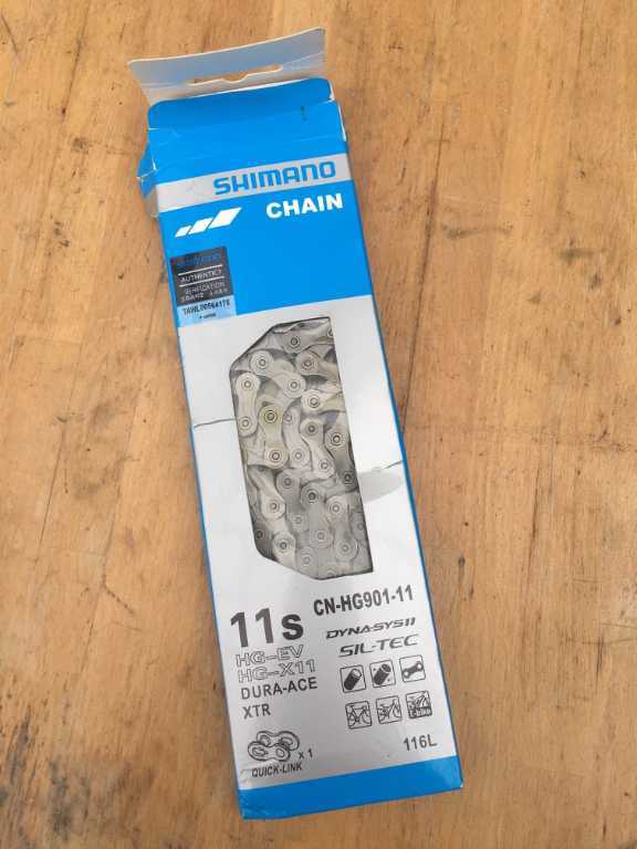

Bessonien Posté le 15 avril Share Posté le 15 avril Bonjour à tous , premier post ici ! Après de bons et loyaux services mes bandes de freinage de mes roues Shimano WH-RS10 étant trop creusées ( elle ont fait ma traversée de la Russie avec 15Kg de bagages c'est normal mais roues toujours très roulantes je trouve ) j'ai décidé d'upgradré pour des Fulcrum Racing Zéro que j'ai trouvé d'occaz en bon état . La rigidité ça change ! je sous gonfle les pneus tellement ça me secoue par rapport aux WH-RS10 mais les routes sur Marseille ç'est pas encore ça niveau planéïté .. La cassette dessus est une Ultegra CS-R8000 en 11/30 11v quasi neuve , déjà problème puisque mon dérailleur et manette sont en 10v , pas grave avec des réglages de butée j'ai quand même accès à presque tous les pignons , mais je crois que ma shape de dérailleur est un peu petite car elle frotte un tout petit peu sur le grand pignon , qu'en pensez-vous ? Avec l'outils gabarit pour l'usure de chaîne , le 0,10mm passe large entre les maillons , ça me dit que la chaîne est bonne à changer , ça ok elle a des bornes , mais apparemment aussi ma transmission ; la cassette est quasi neuve mais mon pédalier non . D'où mes questions , d'après mes photos pensez-vous que mon pédalier soit à changer absolument si j'y mets une chaîne neuve ? C'est un 105 50/39 en triple mais je n'ai jamais monté le petit et perdu qqpart entre le Japon et la France , pour l'upgrader un peu et passer en double standard je pense à y mettre un Ultegra ou un Dura Ace pour que ça match avec la cassette mais je ne trouve pas de 50/39 en occaz , un 53 serait un peu grand pour moi ici vu les conditions assez montagneuses autour de Marseille et je suis assez habitué à ce développement . Au cas ou je trouve quand même un compromis sur les 2 plateaux , est-ce que 2 plateaux Ultegra ou Dura Ace vont se monter sur la manivelle 105 ? on dirait que les vis viennent de l'intérieur sur l'Ultegra et Dura Ace alors qu'elles sont visibles à l'extérieur sur le 105 .. Je cherche de l'occaz car petit budget pour l'instant si vous avez des pistes à ce niveau merci aussi à vous ! Lien vers le commentaire Partager sur d’autres sites More sharing options...

Bessonien Posté le 16 avril Auteur Share Posté le 16 avril ok je vais regarder ces plateaux merci des liens . Comme je suis en 11v à l'arrière , j'ai acheté une chaîne en 11v du coup il me faut obligatoirement des plateaux en 11v ? la différence dans la chaîne entre 10v et 11V c'est la largeur je suppose ? Lien vers le commentaire Partager sur d’autres sites More sharing options...
Gérard CRESPO Posté le 16 avril Share Posté le 16 avril Oui pour la chaine. J'ai un pédalier GRX 46/30 en 10v et une cassette et chaine en 11 v. Lien vers le commentaire Partager sur d’autres sites More sharing options...

Thierry GEUMEZ Posté le 16 avril Share Posté le 16 avril Il y a 3 heures, Bessonien a dit : Comme je suis en 11v à l'arrière , j'ai acheté une chaîne en 11v du coup il me faut obligatoirement des plateaux en 11v ? la différence dans la chaîne entre 10v et 11V c'est la largeur je suppose ? Ce qui change entre le 10 V et le 11 V : - pignons : l'épaisseur - la chaîne : surtout la largeur externe, la largeur interne varie très légèrement - les plateaux : pas de variation notable de l'épaisseur Lien vers le commentaire Partager sur d’autres sites More sharing options...
Nicolas JOARY Posté le 16 avril Share Posté le 16 avril il y a 53 minutes, Thierry GEUMEZ a dit : Ce qui change entre le 10 V et le 11 V : - pignons : l'épaisseur - la chaîne : surtout la largeur externe, la largeur interne varie très légèrement - les plateaux : pas de variation notable de l'épaisseur L'écart entre les pignons est identique ? Lien vers le commentaire Partager sur d’autres sites More sharing options...
Thierry GEUMEZ Posté le 16 avril Share Posté le 16 avril à l’instant, Nicolas JOARY a dit : L'écart entre les pignons est identique ? Bonne question ! Je n'ai pas mesuré... mais il serait logique que l'écart soit réduit. Sujet à approfondir Lien vers le commentaire Partager sur d’autres sites More sharing options...
Gérard CRESPO Posté le 16 avril Share Posté le 16 avril (modifié) Il serait logique que l'écart entre les pignons d'un 10v et d'un 11v ne soit pas le même car il faut mettre un pignon de plus sur un même corps de roue libre. D'ou la largeur de la chaine 10v qui ne passe pas sur une cassette 11v l'inverse oui. Modifié le 16 avril par Gérard CRESPO Lien vers le commentaire Partager sur d’autres sites More sharing options...
