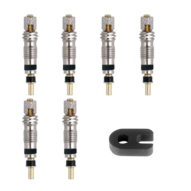

Les obus de valves se nettoient facilement car le préventif n'adhère pas sur le métal, encore moins sur le silicone du joint.  Si la tige filetée est tordue il y a ça
