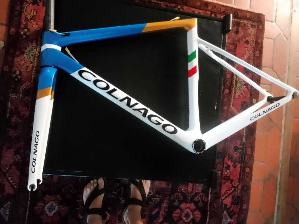

Marquez Posté le 29 septembre Posté le 29 septembre Un nouveau V3RS à monter , reçu Vendredi. le premier a fait des émules. 1
Pierre PLANA Posté le 29 septembre Posté le 29 septembre il y a 17 minutes, Marquez a dit : Un nouveau V3RS à monter , reçu Vendredi. le premier a fait des émules. Il pourraient quand même faire quelques efforts sur la peinture dans leurs contrefaçons ! 🙂
Marquez Posté le 29 septembre Posté le 29 septembre il y a 44 minutes, Pierre PLANA a dit : Il pourraient quand même faire quelques efforts sur la peinture dans leurs contrefaçons ! 🙂 Ah ben je la trouve très jolie et surtout très bien finie, Contrefaçons, bof les services douaniers n'y trouvent strictement rien à redire . Et les contrefaceurs (farceurs) sont carrément doués dis donc, ts les petits détails des finition des V3RS y sont. Inutile de se torturer l'esprit avec la défense et la protection ou non des marques, le principal est qu'on soit dans le droit fil du commerce international, qu'on paie ce qu'on a à payer (taxes etc) sur le produit et surtout que ça roule merveilleusement bien. Et ça c'est précisément le cas. Chacun voit midi à sa porte et aussi "tant va la cruche (celles des grandes marques abusives) qu'elle se brise" 🤣🤣🤣🤣
Gérard CRESPO Posté le 29 septembre Posté le 29 septembre Ce sera possible de voir des photos détaillées quand il sera prêt à rouler ?
Pierre PLANA Posté le 29 septembre Posté le 29 septembre il y a 9 minutes, Marquez a dit : Ah ben je la trouve très jolie et surtout très bien finie, Contrefaçons, bof les services douaniers n'y trouvent strictement rien à redire . Et les contrefaceurs (farceurs) sont carrément doués dis donc, ts les petits détails des finition des V3RS y sont. Inutile de se torturer l'esprit avec la défense et la protection ou non des marques, le principal est qu'on soit dans le droit fil du commerce international, qu'on paie ce qu'on a à payer (taxes etc) sur le produit et surtout que ça roule merveilleusement bien. Et ça c'est précisément le cas. Chacun voit midi à sa porte et aussi "tant va la cruche (celles des grandes marques abusives) qu'elle se brise" 🤣🤣🤣🤣 Je ne présume en rien des performances du cadre... une excellente contre façon n'est quand même qu'une contrefaçon. Mais pour la peinture, l'original c'est ça : Il me semble qu'il y a une petit différence esthétique...
Marquez Posté le 29 septembre Posté le 29 septembre Oui j'avais remarqué que la bande blanche au niveau de la douille de dir n'était pas conforme au design Colnago (du C68 d'ailleurs pas du V3RS) J'en ai fait la remarque au vendeur qui a confirmé l'erreur , mais le gars qui l'a commandé n'avait pas fait attention à ce détail sur les photos du vendeur.
Pierre PLANA Posté le 29 septembre Posté le 29 septembre il y a 7 minutes, Marquez a dit : Oui j'avais remarqué que la bande blanche au niveau de la douille de dir n'était pas conforme au design Colnago (du C68 d'ailleurs pas du V3RS) J'en ai fait la remarque au vendeur qui a confirmé l'erreur , mais le gars qui l'a commandé n'avait pas fait attention à ce détail sur les photos du vendeur. Bruno, ce n'est pas une erreur... c'est une imitation grossière... Cette peinture est fait sur le C68 parce qu'elle suit les raccords. Le V3RS est un monocoque, donc ce n'est pas adapté, sans compter le doré qui est plus orange que doré. Je veux bien entendre que le cadre est très bien fait et reprend tous les détails du V3RS... mais pourquoi cette peinture improbable ? Autant prendre un cadre sans logo...
Marquez Posté le 29 septembre Posté le 29 septembre (modifié) Il y a 2 heures, Pierre PLANA a dit : Bruno, ce n'est pas une erreur... c'est une imitation grossière... Cette peinture est fait sur le C68 parce qu'elle suit les raccords. Le V3RS est un monocoque, donc ce n'est pas adapté, sans compter le doré qui est plus orange que doré. Je veux bien entendre que le cadre est très bien fait et reprend tous les détails du V3RS... mais pourquoi cette peinture improbable ? Autant prendre un cadre sans logo... Bien sur ça interpelle sur le processus de production de ces cadres siglés, quand j'ai fait venir le mien, je souhaitais qu'il soit dépourvu de la marque Colnago. Le vendeur m'a répondu que c'était impossible car il n'y avait pas possibilité de modifier le process de fabrication. OK, plutôt rassurant Pour ce second cadre dont le design diffère des V3RS l'acheteur n'a rien demandé de particulier. Et la photo sur le site de vente était conforme au produit reçu c'est à dire différent de la peinture du C68. A la question que j'ai posée au vendeur sur cette erreur, il m'a juste répondu que c'était comme cela que les V3RS sortaient de l'usine de fabrication, que lui il ne pouvait rien faire modifier et que sa photo était conforme au produit reçu. Sachant qu'un commerçant chinois te servira la réponse qui l'arrange (je les ai pratiqué en direct de nombreuses années ) on peut effectivement s'interroger sur la manière dont sont produits ces cadres, du moulage jusqu'à la peinture finale. Perso, je me suis appliqué à inspecter précisément le cadre et notamment tout l'intérieur visible démonté, c'est souvent là que les anomalies apparaissent et je n'ai rien vu d'anormal, la pesée ne met pas en évidence rien d'anormal non plus, je me suis intéressé de près aux V3RS et n'ai détecté aucune différence visible de finition, etc etc. Par ailleurs depuis 8000 bornes que je roule sur le mien, ras, et j'ai pu en apprécier les qualités dynamiques. Le mystère reste entier et sauf à se rendre sur place voir le commerçant et teneter d'obtenir des explications précises je ne vois pas trop de moyens de connaitre le circuit réel de production Modifié le 29 septembre par Marquez
