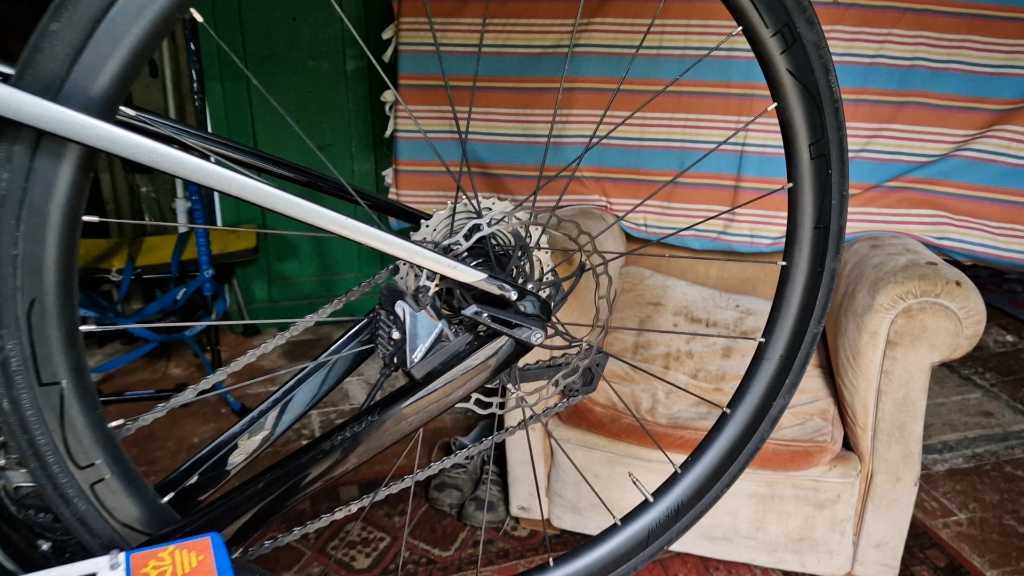

Philippe DAVID Posté le 2 juillet 2025 Auteur Posté le 2 juillet 2025 merci pierre ils sont surtout tres fins..... c est difficile a changer ?? j ai pas de cle dynamo
Pierre-Yves DESSIMOZ Posté le 2 juillet 2025 Posté le 2 juillet 2025 il y a une heure, Pierre PLANA a dit : J'ai vu une photo des disques qu'ils montent : je pense achetés pour moins de 10€ en provenance de ROC... Certes tu dois gagner 10g mais ils n'ont ni la rigidité, ni les mêmes matériaux que les "vrais" disques Shimano. Tu peux essayer déjà de bien le dégraisser mais pour moi c'est poubelle. J'en ai essayé des similaires et effectivement c'est le jour et la nuit en terme de freinage. Contrairement à ce que certains essayent de nous faire croire, tout ne vient pas de Chine, et tout ce qui vient de Chine n'est pas toujours aussi bien que les pièces d'origine. Je n'ai pas l'expérience pour tout, mais pour les disques en tous cas, il vaut mieux rester sur les disques d'origine. Il me semble aussi que les disques RT-MT800 (groupe VTT XT) sont mieux que ceux de route (RT-CL800 et RT-CL900). Salut, sur mon RM two j’ai les MT, un poil plus légers et moins chers que les CL, mais sur les derniers modèles c’est l’inverse…comprenne qui pourra! Les CL siffleraient davantage? Rôle de l’angle droit des 4 branches, à la place de celui oblique des CL? Perso satisfait dès MT 800, on ne s’arrête pas mieux que les FAP, mais plus facilement!
chmotard Posté le 2 juillet 2025 Posté le 2 juillet 2025 il y a 57 minutes, Philippe DAVID a dit : ci joint photo Ah oui quand même 😱. Perso j'aurais même pas osé rouler avec .
Franck PASTOR Posté le 2 juillet 2025 Posté le 2 juillet 2025 il y a 13 minutes, chmotard a dit : Ah oui quand même 😱. Perso j'aurais même pas osé rouler avec . Pareil !!
