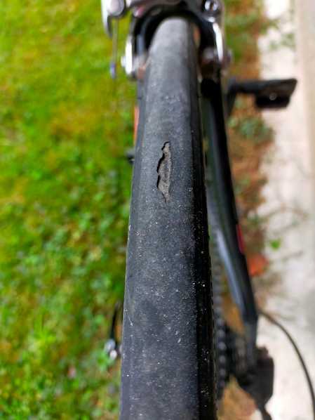

Jean no Posté le 1 septembre 2025 Posté le 1 septembre 2025 Le 02/08/2025 à 14:04, Jean no a dit : Moi suis passé au tubless j’ai tout appris ici il y a plein de bons conseils et c’est pas compliqué quant on fait tout comme il faut et jamais je reviendrai en arrière . Heu….comment dire …….ne jamais dire jamais ! j’ai besoin d’aide je suis incapable de faire tenir la pression plus de cinq minutes sur mon Pzero tubless après l’avoir dégonflé pour maître un peu de colle caoutchouc dans une entaille qui malgré qu’il y ait pas de fuite (ou très faible j’avais mis une rustine tubless à l’intérieur du pneu) m'inquiétai même si j’ai fait 4000km comme ca. J’ai aucune trace de préventif nul part J’ai changé la valve c’est pareille J’ai tout démonté tout nettoyé remis du préventif, claqué le pneu sans problème Regonflé, j’ai été rouler deux km et il y a plus de pression…… Aucune trace de coupure sure le pneu à part celle cité précédemment ou il y a toujours aucun suintement. Jai mis la roue montée et gonflée dans ma récupération d’eau 😳de 1000l ……je vois aucune bulle d’air s’échapper. Me reste à monter une CAA…….
Gérard CRESPO Posté le 1 septembre 2025 Posté le 1 septembre 2025 (modifié) Bonjour, La coupure sur la chape n'a aucune influence sur l'étanchéité du pneus puisque c'est la carcasse qui est étanche. Tu ne vois pas de bulles en plongeant la roue dans l'eau ce qui veut dire qu'il n'y a pas de fuites donc ton pneu tient la pression ça ne peut pas être autrement. Pas de bulles =pas de pertes. ps: on ne met pas de rutine sur un pneu étanche. A ta décharge tu as lu les messages alarmistes de certains collègues et tu as fait l'erreur de tout démonter pour mettre une rustine inutile. Ci joint une photo du pneu en pression la preuve que c'est bien la carcasse qui fait l'étanchéité, pas la chape. Modifié le 1 septembre 2025 par Gérard CRESPO
Johan ASSINK Posté le 1 septembre 2025 Posté le 1 septembre 2025 (modifié) il y a 24 minutes, Jean no a dit : Heu….comment dire …….ne jamais dire jamais ! j’ai besoin d’aide je suis incapable de faire tenir la pression plus de cinq minutes sur mon Pzero tubless après l’avoir dégonflé pour maître un peu de colle caoutchouc dans une entaille qui malgré qu’il y ait pas de fuite (ou très faible j’avais mis une rustine tubless à l’intérieur du pneu) m'inquiétai même si j’ai fait 4000km comme ca. J’ai aucune trace de préventif nul part J’ai changé la valve c’est pareille J’ai tout démonté tout nettoyé remis du préventif, claqué le pneu sans problème Regonflé, j’ai été rouler deux km et il y a plus de pression…… Aucune trace de coupure sure le pneu à part celle cité précédemment ou il y a toujours aucun suintement. Jai mis la roue montée et gonflée dans ma récupération d’eau 😳de 1000l ……je vois aucune bulle d’air s’échapper. Me reste à monter une CAA……. Si tu ne voit pas échapper des bulles d'air dans ton basin d'eau il n'y a pas de fuite, donc . . . le pneu restera sur pression une fois qui a été monté et mis sur pression. 🤔 Modifié le 1 septembre 2025 par Johan ASSINK 1
Jean no Posté le 1 septembre 2025 Posté le 1 septembre 2025 Le pire c’est que maintenant la pression tient une minute . Aucun bruit d’air et j’ai mis 8 kg Jeudi après avoir changé la valve et remis un peu de préventif je perdais 2 kg par 24 heure j’ai pu faire deux sorties sans problème Hier soir j’ai remis 1,5 kg perdu depuis la veille pour sortir ce matin où Jai trouvé le pneu à plat Depuis je pige plus rien du tout je me perd complètement
