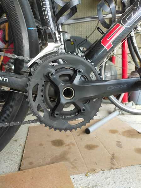

Gérard CRESPO Posté le 13 mai 2025 Posté le 13 mai 2025 (modifié) Il y a 2 heures, Vincent FONTAINE a dit : bonjour à tous, je remonte ce sujet : Sur mon TCR Adv pro1 et son groupe Ultegra mécanique R8020 (11v), je suis passé d'une cassette 11-30 à une cassette 11-36 (Sram) en ayant changé le derailleur pour avoir une chape moyenne (courte à l'origine). Pas eu besoin d'adapteur. Je cherche à savoir si je peux assouplir encore plus mon braquet, en remplaçant mon compact 52/36 par un GRX 46/30 (voire 48/31?). et, si oui, quelles sont les limites éventuelles (en dehors du fait que je perds mon capteur de puissance intégré) ? merci pour vos retours Bonjour, Je l'ai fait sur mon vélo. Pédalier GRX 46/30 plus dérailleur Av GRX (à cause du déport du pédalier). Si tu en est à vouloir assouplir tes développements le capteur de puissance est-il utile ? Peut être le revendre plutôt que de le laisser sur une étagère ? Modifié le 13 mai 2025 par Gérard CRESPO

Vincent FONTAINE Posté le 14 mai 2025 Posté le 14 mai 2025 Le 13/05/2025 à 11:03, Gérard CRESPO a dit : Bonjour, Je l'ai fait sur mon vélo. Pédalier GRX 46/30 plus dérailleur Av GRX (à cause du déport du pédalier). Si tu en est à vouloir assouplir tes développements le capteur de puissance est-il utile ? Peut être le revendre plutôt que de le laisser sur une étagère ? merci pour ton retour. Disons que le capteur de puissance me permet de m'étalonner en debut d'année notamment et durant la saison lors de périodes où je roule moins en terme de distance mais sur des sorties plus dynamiques. Après depuis 2 ans désormais je prends part à des 1000km et plus, et là clairement le capteur ne m'est pas utile... donc la question se pose. Une solution intermédiaire pourrait être de remplacer mon 52/36 par un 50/34; j'imagine que le derailleur avant peut rester. Le gain en terme de developpement minimum sera moindre (5% plus petit) comparé à installer un 46/30 (17% plus petit). Et le capteur de puissance peut rester. A voir ...
Gérard CRESPO Posté le 14 mai 2025 Posté le 14 mai 2025 Il y a 3 heures, Vincent FONTAINE a dit : merci pour ton retour. Disons que le capteur de puissance me permet de m'étalonner en debut d'année notamment et durant la saison lors de périodes où je roule moins en terme de distance mais sur des sorties plus dynamiques. Après depuis 2 ans désormais je prends part à des 1000km et plus, et là clairement le capteur ne m'est pas utile... donc la question se pose. Une solution intermédiaire pourrait être de remplacer mon 52/36 par un 50/34; j'imagine que le derailleur avant peut rester. Le gain en terme de developpement minimum sera moindre (5% plus petit) comparé à installer un 46/30 (17% plus petit). Et le capteur de puissance peut rester. A voir ... Sur ton pédalier remplacer le plateau 36 par un 34, je l'ai fait pour un collègue malgré l'écart de 18 dents avec le 52 ça marche pour un tarif raisonnable.
Vincent FONTAINE Posté le 15 mai 2025 Posté le 15 mai 2025 Le 14/05/2025 à 17:32, Gérard CRESPO a dit : Sur ton pédalier remplacer le plateau 36 par un 34, je l'ai fait pour un collègue malgré l'écart de 18 dents avec le 52 ça marche pour un tarif raisonnable. ah tu veux dire uniquement remplacer la couronne de 36 par 34, et laisser le grand plateau.... Je n'avais pas du tout pensé à cette possibilité, pour moi il fallait changer le pedalier....
Gérard CRESPO Posté le 16 mai 2025 Posté le 16 mai 2025 Il y a 9 heures, Vincent FONTAINE a dit : ah tu veux dire uniquement remplacer la couronne de 36 par 34, et laisser le grand plateau.... Je n'avais pas du tout pensé à cette possibilité, pour moi il fallait changer le pedalier.... C'est bien ça. L'an passé je l'ai fait sur le vélo d'un collègue.
