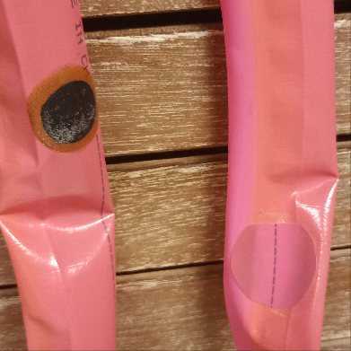

Nicolas JOARY Posté le 1 novembre 2025 Posté le 1 novembre 2025 TPU réparée ce matin avec un morceau de la chambre TPU qui était bonne pour la poubelle et de la colle pour semelles de chaussures. Je recycle d'abord la chambre TPU sous forme de rustines (il y a de quoi en faire)... L'avenir me dira si c'est aussi bien que la rustine classique.
Sylvain KARLE Posté le 2 novembre 2025 Posté le 2 novembre 2025 Il y a 20 heures, Nicolas JOARY a dit : TPU réparée ce matin avec un morceau de la chambre TPU qui était bonne pour la poubelle et de la colle pour semelles de chaussures. Je recycle d'abord la chambre TPU sous forme de rustines (il y a de quoi en faire)... L'avenir me dira si c'est aussi bien que la rustine classique. Très ingénieux 👏🏻
Pierre-Yves DESSIMOZ Posté le 2 novembre 2025 Posté le 2 novembre 2025 Il y a 20 heures, Nicolas JOARY a dit : TPU réparée ce matin avec un morceau de la chambre TPU qui était bonne pour la poubelle et de la colle pour semelles de chaussures. Je recycle d'abord la chambre TPU sous forme de rustines (il y a de quoi en faire)... L'avenir me dira si c'est aussi bien que la rustine classique. Chapeau! Si tu arrives à les faire tenir! Elles ont l’air nettement moins élastiques que les butyl, c’est pourquoi elles auraient tendance à se décoller ?
Nicolas JOARY Posté le 2 novembre 2025 Posté le 2 novembre 2025 il y a 51 minutes, Pierre-Yves DESSIMOZ a dit : Chapeau! Si tu arrives à les faire tenir! Elles ont l’air nettement moins élastiques que les butyl, c’est pourquoi elles auraient tendance à se décoller ? Oui, c'est exactement cela. Moins élastique que le butyle. Pour réparer une butyle, le mieux c'est la rustine classique et le fluide vulcanisant. Si on respecte bien la méthode, c'est impeccable. Les rustines autocollantes ont été inventées pour réparer plus facilement les butyle (surtout sur le bord de la route), mais j'ai essayé et ça finit toujours par foirer, parce qu'elles sont moins élastiques que le butyle. Par contre, ces mêmes rustines autocollantes ont à peu près la même élasticité que les TPU. Je n'ai pas essayé moi-même, mais d'autres l'ont fait et disent que c'est nickel. N'en disposant plus, je n'ai pas essayé. Je trouve parfaitement logique de réparer avec une rustine qui a les mêmes propriétés (matériau) que la chambre, raison pour laquelle les tip-top sont impeccables pour le butyle. Couper des rustines dans une TPU relève de la même logique. Reste à employer la bonne colle...

Thierry GEUMEZ Posté le 2 novembre 2025 Posté le 2 novembre 2025 Le vélo est devenu subitement instable aujourd'hui, incontrôlable, 200 mètres après un passage à niveau : pneu avant plat, c'est la deuxième crevaison des TPU en 200 km. Je n'ai pas encore investigué mais il est très probable que ce soit encore un pincement (sans être passé sur un nid de poule, seulement de grosses irrégularités au passage à niveau). J'ai gonflé les pneus pour la dernière fois vendredi et ai tâté les pneus avant mon départ aujourd'hui : tout semblait ok. J'ai vérifié l'arrière (avec chambre butyle installée jeudi après la première crevaison tpu) à mon retour, la perte n'était que de 200 gr par rapport à vendredi. La perte était-elle plus importante à l'avant avec la tpu ? Autre hypothèse : les tpu supporteraient-elles moins bien les pincements que les butyle ? Quoiqu'il en soit, ma confiance est très entamée. Ca s'est produit aujourd'hui à 30 km/h, je n'ose imaginer dans une descente à 60 km/h. J'ai crevé par pincement moins de 10 fois en 30 ans avec les chambres butyle et 2 fois en 8 jours avec les TPU... Vais-je continuer à mettre ma sécurité en balance avec un gain marginal ?
Nicolas JOARY Posté le 2 novembre 2025 Posté le 2 novembre 2025 il y a 5 minutes, Thierry GEUMEZ a dit : (...) les tpu supporteraient-elles moins bien les pincements que les butyle ?(...) C'est mon impression. Elles sont quand même très fines, ces TPU. Ma récente crevaison à l'arrière était aussi par pincement. C'était en descente de col, asphalte rugueux, débris assez nombreux sur la route. Sans rouler très vite, ça vibrait quand même pas mal. Je n'ai pas senti de choc important qui aurait provoqué le pincement. J'essaierai bientôt le tubeless. 😁
Thierry GEUMEZ Posté le 2 novembre 2025 Posté le 2 novembre 2025 (modifié) il y a 17 minutes, Nicolas JOARY a dit : C'est mon impression. Elles sont quand même très fines, ces TPU. Ma récente crevaison à l'arrière était aussi par pincement. C'était en descente de col, asphalte rugueux, débris assez nombreux sur la route. Sans rouler très vite, ça vibrait quand même pas mal. Je n'ai pas senti de choc important qui aurait provoqué le pincement. J'essaierai bientôt le tubeless. 😁 Rectificatif après inspection minutieuse à l'instant : le pneu avant s'est un peu dégonflé depuis le remplacement de la chambre (il y a environ 2 heures), j'ai détecté un minuscule bout de verre incrusté. Ce n'était donc pas un pincement. Modifié le 2 novembre 2025 par Thierry GEUMEZ
