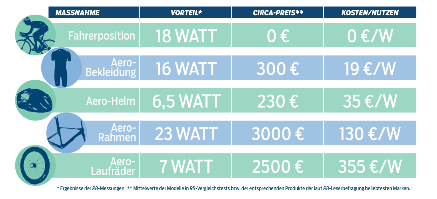

Frederic ANDRIEUX Posté le 5 février 2022 Posté le 5 février 2022 (modifié) Le 04/02/2022 à 10:48, Pierre PLANA a dit : - le casque Aero, ça ne sert à rien Expand Pour les casques, il y a des données contradictoires sur ce site http://www.cyclesetforme.fr/tendances-aero-2019-roues-cadres-casques-tenues/ J'aime bien ces 2 images : http://www.cyclesetforme.fr/wp-content/uploads/2018/10/coutae%CC%81ro.png http://www.cyclesetforme.fr/wp-content/uploads/2018/10/Capture-d%E2%80%99e%CC%81cran-2018-10-26-a%CC%80-10.14.21.png Toujours sur l'aéro des cadres et roues, il y a ça : http://www.cyclesetforme.fr/cadres-polyvalents-roues-aero-vs-cadres-aero-4000-euros/ Modifié le 5 février 2022 par Frederic ANDRIEUX 1
Bernard MOREAU Posté le 5 février 2022 Posté le 5 février 2022 Frédéric, tes références semblent particulièrement sérieuses mais leur lecture demande déjà du boulot 😲. Bravo de les fournir !
Bruno GUILLEVIC Posté le 5 février 2022 Posté le 5 février 2022 (modifié) Le 05/02/2022 à 16:48, Frederic ANDRIEUX a dit : Pour les casques, il y a des données contradictoires sur ce site http://www.cyclesetforme.fr/tendances-aero-2019-roues-cadres-casques-tenues/ J'aime bien ces 2 images : http://www.cyclesetforme.fr/wp-content/uploads/2018/10/coutaéro.png http://www.cyclesetforme.fr/wp-content/uploads/2018/10/Capture-d’écran-2018-10-26-à-10.14.21.png Toujours sur l'aéro des cadres et roues, il y a ça : http://www.cyclesetforme.fr/cadres-polyvalents-roues-aero-vs-cadres-aero-4000-euros/ Expand Extremement instructif et apparemment très sérieux et indépendantes comme études. Sinon, en terme d'aérodynamisme c'est certainement la position et les caractéristiques du pilote qui influent très fortement. La position de la tête par rapport à la roue avant par exemple, perso le nez entre 35 et 40cm au dessus de la roue, c'est une position que je peux tenir confortablement pendant longtemps et qui me parait plutôt satisfaisante en aéro. Modifié le 7 février 2022 par Bruno GUILLEVIC komplément
