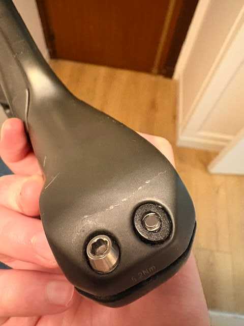

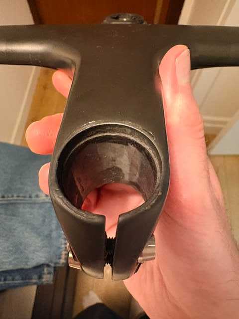

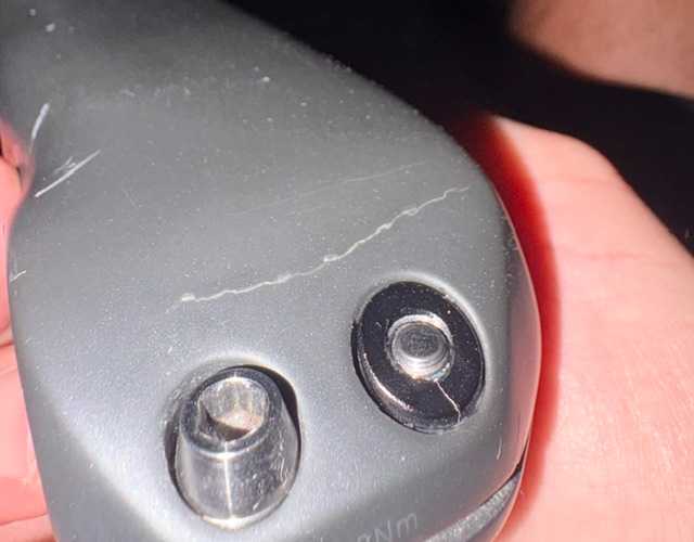

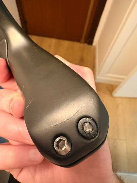

Bonjour à tous,
Je viens d'acheter d'occasion un cintre Bontrager Aeolus RSL VR-C sur leboncoin et, en l'examinant de plus près, j'ai remarqué une ligne assez visible au niveau de la partie avant de la potence, à proximité des vis de serrage.
Je sais que ce modèle a fait l'objet d'un rappel concernant un risque de fissuration du carbone, donc je préfère avoir des avis avant de le monter sur mon vélo.
À votre avis, est-ce que cette ligne ressemble plutôt à une rayure du vernis, à une fissure du vernis ou potentiellement à une fissure du carbone ?
Je précise que je viens juste de le recevoir et que je ne l'ai pas encore monté ni serré sur mon vélo.
Je mets plusieurs photos de la zone sous différents angles.
Merci par avance pour votre aide,
Louis
Posté
C'est mort de chez mort le vernis ne se craque que si la structure fibre est brisée. 2 solutions : 1 poubelle, 2 je ponce la partie felée (1 à 2mm) et je remets fibre+résine dessus c'est moche mais ça tiendra bien.
Tu ^peux bien voir la fragilité en prenant le cintre et en exerçant une méga force des deux cotés extérieurs, la fente devrait s'élargir un petit peu, c'est comme ça qu'on voit un cintre mort, quoi (et j'en ai vu quelques uns)
Surtout ne rève pas le vernis ne s'écaille jamais tout seul. et un cintre qi pète dans une descente rapide ce sont des abattis qui vont morfler

2 choses m'interpel....
Tu achete un cintre qui est connu pour avoir de gros soucis de casse et le vendeur est criminel de l'avoir mis en vente .....

https://rappel.conso.gouv.fr/fiche-rappel/8246/Interne :classic_blink:
Posté
Il y a 13 heures, Louis DUPONT a dit :
Bonjour à tous,
Louis
Tu cherches quand même un peu les ennuis...
Cintre carbone + Brontrager + leboncoin+rappel sur cette référence+fissures visibles...
5 bonnes raisons de le mettre à la poubelle ! 🙂
Tu peux faire le test dont te parle Bruno mais je vois aussi une fissure sur l'écrou de serrage, non ?
Si tu tiens à la vie, n'insiste pas et essaie de récupérer ton argent.
