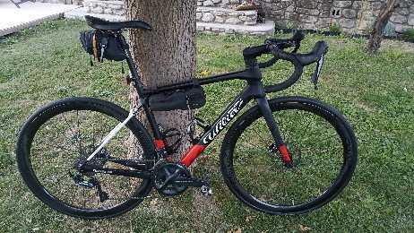

Nicolas JOARY Posté il y a 5 heures Posté il y a 5 heures il y a 59 minutes, nico38 a dit : Justement je regarde l'emonda mais avec mes grandes jambes j'ai un peu peur... et il pèse quand même 8.6 kg... Le Wilier aussi je le trouve intéressant, équipé en rival AXS et roues pas trop mal. Bien sûr il faut mettre les bons pneus sur les roues.... Wilier Garda et Bianchi Infinito, c'est bonnet blanc et blanc bonnet question géométrie. Ce sont des cadres de type endurance "à l'italienne" ; c'est à dire plus sportifs que les vélos endurance à l'américaine style Trek Domane ou Specialized Roubaix. J'ai un Garda en taille M, qui convient pour mon buste court mais donne une importante sortie de selle pour convenir à mes grandes guibolles. Avec toutes les entretoises en place sous la potence d'origine, mon haut de cintre est quelque 10cm plus bas que le creux de ma selle. J'ose à peine imaginer ce que ça donnerait avec un vélo à la géométrie plus agressive ! Je mesure 178cm avec un EJ de 89cm.
nico38 Posté il y a 4 heures Auteur Posté il y a 4 heures A oui tu as une sacré sortie de selle ! Tu trouves le vélo réactif? agréable à rouler?
