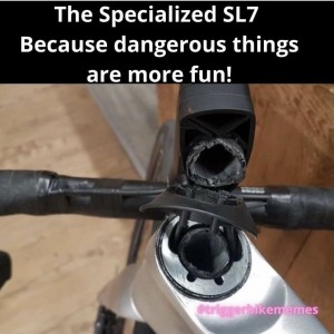

Bruno GUILLEVIC Posté le 24 octobre 2021 Auteur Posté le 24 octobre 2021 Il s'est apparemment produit des casses de pivot suite à une usure de la douille de dir, mais tout ça reste à vérifier précisément si possible.Sur les contraintes exercées par les FAD, il est assez simple de comprendre que la force de freinage s'exerçant à une distance plus importante que les étriers de patins, cela va induire une contrainte majorée sur le pivot, le roulement, les fixations et donc sur la douille.ça freine sans doute plus fort mais faut le cadre adapté. Et une photo de casse: http://veloptimal.com/forum/download/file.php?id=31932&t=1 Et un article de "Cycling tips" qui explique que ce n'est pas qu'un problème d'expandeurhttps://cyclingtips.com/2021/10/specialized-tarmac-sl7-recall/?rand=39740
Thierry GEUMEZ Posté le 24 octobre 2021 Posté le 24 octobre 2021 L'article parle des "impacts frontaux sévères, par exemple un impact sur un nid-de-poule profond avec une force importante".Donc pas de rapport direct avec les freins à disques.Par ailleurs, la photo que nous montres ne permet pas d'identifier la cause du bris du pivot, ni d'ailleurs des dommages sévères sur l'entretoise.Cela s'appelle faire le buzz mais ce n'est pas de la vraie information.Ton obsession sur les FAD te fait perdre tout esprit critique 😉

Thierry GEUMEZ Posté le 25 octobre 2021 Posté le 25 octobre 2021 Tes questions ne manquent pas de pertinence dans notre monde régi par l'obsolescence programmée. Mais il s'agit de rester factuel, c'est ton souhait exprimé, lorsqu'on émet des avis qui peuvent nuire à la réputation d'une personne ou d'une marque . En l'occurrence, la photo publiée hier sur ce fil et censée illustrer la fragilité de la direction du Tarmac SL7 ne dit absolument rien sur les circonstances de cette casse inquiétante. Rien n'autorise à écarter l'hypothèse d'un accident violent contre une voiture ou un mur, par exemple, et duquel aucun autre vélo n'aurait pu sortir indemne.
Michel DURY Posté le 25 octobre 2021 Posté le 25 octobre 2021 En effet, la photo là ne prouve rien, j'ai d'ailleurs eu la même chose suite aux chipos que j'avais fait sur mon vélo et qui n'avaient rien à voir avec un quelconque défaut.

Thierry GEUMEZ Posté le 25 octobre 2021 Posté le 25 octobre 2021 Certainement, mais Spé ne rappellerait pas tous ses Tarmac concernés suite à un simple accident comme tu l'évoques. C'est bien ce rappel suite à détériorations qui pose question.Tant que nous ne connaissons pas le détail des cas concrets qui ont motivé le rappel de Spé, nous ne pouvons que spéculer... ou affabuler en présentant une photo qui n'a peut-être rien à voir avec la faiblesse du système concerné.Il faut pouvoir analyser les faits plutôt que les rumeurs...
