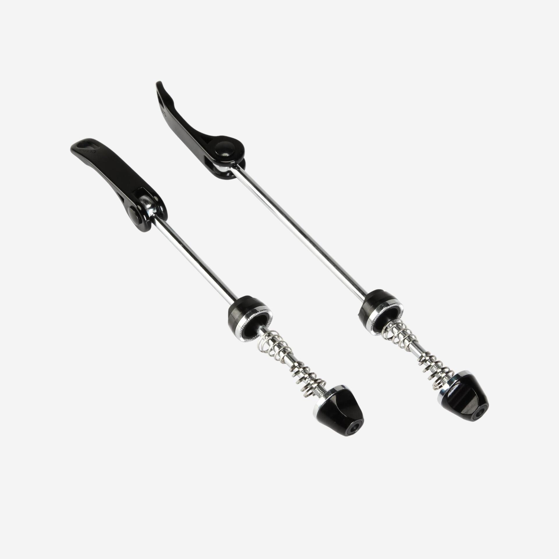

J'ai l'impression que tu as monté ou que tu veux monter des mauvaises attaches rapide. Il vaudrait mieux s'en servir cela à vendre chez Decathlon:
