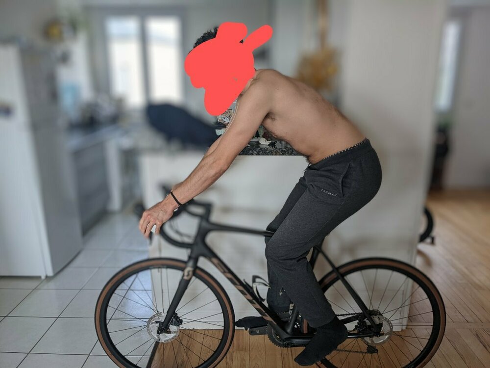

Pierre PLANA Posté le 25 janvier 2022 Share Posté le 25 janvier 2022 Le 15/01/2022 à 11:13, santorin a dit : Bonjour a tous et bonnes années. Depuis j'ai simplement change de selle et j'ai quasiment plus aucun problème d'irritations si ce n'est celle "habituelle" après un certains nombres de KM. Le problème actuel concerne ma position sur le vélo, les douleurs au cou car il doit être en extension pendant mes sorties. Je vous poste une photo pour que vous voyiez cela. Je trouve ce cintre très long et assez profond... c'est le cintre Scott d'origine ? Lien vers le commentaire Partager sur d’autres sites More sharing options...

Thierry GEUMEZ Posté le 25 janvier 2022 Share Posté le 25 janvier 2022 Il y a 2 heures, Bruno GUILLEVIC a dit : Tu as eu raison, dans ma version initiale, les calculs étaient de fait incompréhensibles. Sinon à propos du vélo de Santorin, il n'a pas donné la taille de son cadre et notamment la valeur du TT je pense qu'il est trop long. Sur sa photo de profil publiée le 15 janvier (dommage qu'il n'ait pas mis ses chaussures et mis la pédale au point mort bas pour qu'on puisse apprécier la hauteur de selle), la position n'est pas excessivement allongée, c'est assez harmonieux, mais on peut constater que la tige de selle est déjà bien sortie, qu'il y a des bagues sous la potence et que cette dernière n'est pas spécialement courte. Prendre un plus petit cadre l'obligerait à sortir encore davantage la tige de selle et à rouler avec un cintre plus bas alors qu'il a évoqué au début des douleurs aux cervicales. Son EJ de 89 cm pour une taille de 1m80 lui confère une morphologie "longue jambe/buste court". Les géométries de type "endurance" (TT plus court et douille de direction plus haute) lui permettraient de réduire le nombre de bagues sous la potence sans avoir un vélo trop long. Lien vers le commentaire Partager sur d’autres sites More sharing options...
Bruno GUILLEVIC Posté le 25 janvier 2022 Share Posté le 25 janvier 2022 (modifié) Il y a 3 heures, Thierry GEUMEZ a dit : Sur sa photo de profil publiée le 15 janvier (dommage qu'il n'ait pas mis ses chaussures et mis la pédale au point mort bas pour qu'on puisse apprécier la hauteur de selle), la position n'est pas excessivement allongée, c'est assez harmonieux, mais on peut constater que la tige de selle est déjà bien sortie, qu'il y a des bagues sous la potence et que cette dernière n'est pas spécialement courte. Prendre un plus petit cadre l'obligerait à sortir encore davantage la tige de selle et à rouler avec un cintre plus bas alors qu'il a évoqué au début des douleurs aux cervicales. Son EJ de 89 cm pour une taille de 1m80 lui confère une morphologie "longue jambe/buste court". Les géométries de type "endurance" (TT plus court et douille de direction plus haute) lui permettraient de réduire le nombre de bagues sous la potence sans avoir un vélo trop long. Oui c'est certain. De ttes façons c'est un peu foireux de donner des conseils avec peu d infos, ça ne peut être que des généralités quand même si j'ai compris qu'il a 0 de recul selle et 55 distance selle cintre c'est que le cadre doit être long et si il a du mal à s appuyer sur les cocottes, soit il faut raccourcir soit il est trop raide (pas le cadre, le pilote) Modifié le 25 janvier 2022 par Bruno GUILLEVIC fautes Lien vers le commentaire Partager sur d’autres sites More sharing options...
santorin Posté le 25 janvier 2022 Auteur Share Posté le 25 janvier 2022 Salut à tous. J'ai tout lu et y'a pas mal d'infos, je vais essayer de répondre au mieux. Alors oui je suis typé grande jambe, buste court. Par dessus, je pense être peu souple bien que je travail cela avec des exercices d'assouplissement et c'est de mieux en mieux. Mon EJ se situe entre 89/90cm et EJ 79. Mon vélo est un taille 56cm ce qui est préconisé pour ma taille, bien que cela reste des tailles standard et nous ne le sommes pas! Je m'étais déjà posé la question de la taille du vélo et si un taille 54 n'irait pas mais comme Thierry l'a dit, je devrais augmenter encore plus la hauteur de selle. Sur mon scott addict 2021, la longueur du tube horizontale est de 56cm. J'ai une tige de selle avec un déport de 25mm, je songe vraiment à en changer pour en prendre une sans déport. J'ai calculé mon recul de selle et il est de 7,5cm (donc avec déport). Lien vers le commentaire Partager sur d’autres sites More sharing options...
