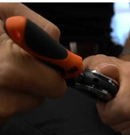

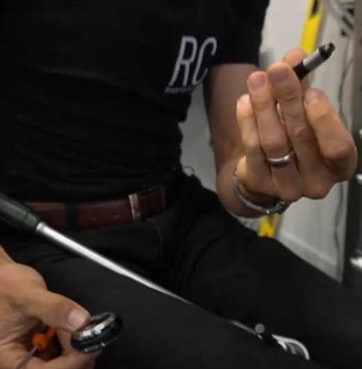

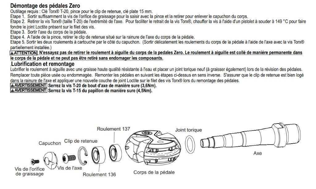

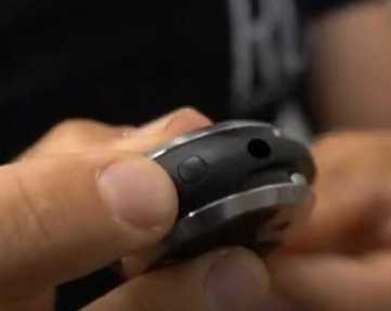

Serge NAVETAT Posté le 5 octobre 2025 Auteur Posté le 5 octobre 2025 Plan de démontage des pédales Speedplay : Et une vidéo explicative ; IL faut mettre le sous titrage en Français.

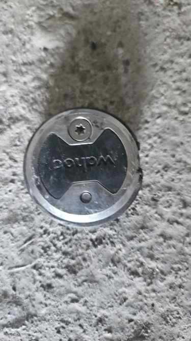

Serge NAVETAT Posté le 5 octobre 2025 Auteur Posté le 5 octobre 2025 Et le démontage des Wahoo qui n'a rien à voir, capuchon à enlever, dévisser la vis qui tient le corps sur l'axe avec une clé Allen de 3 puis sortir le corps. Apparemment rien n'est remplaçable , juste possibilité de changer l'axe, pour les roulements tout est scellé dans le corps composite.

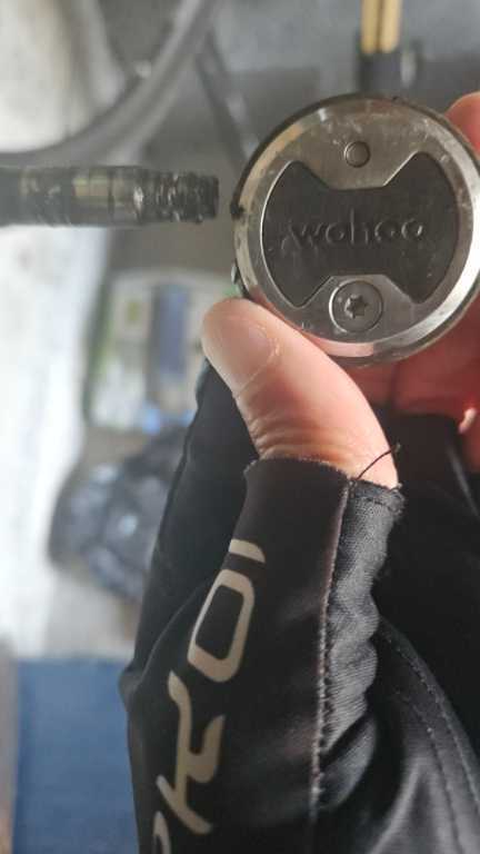

Serge NAVETAT Posté le 6 octobre 2025 Auteur Posté le 6 octobre 2025 Le débat n'est pas sur le prix des pédales ni des cales, mais sur un passage de Speedplay qui étaient fiables ,d'entretien faciles, tout les éléments remplaçables à maintenant Wahoo qui a des gros problèmes de durabilité voir pire et où l'entretien n'est plus possible. À en juger la discussion trouvée avec le lien ci-dessous. https://www.veloptimal.com/forum/viewtopic.php?f=2&t=2973&p=989606
