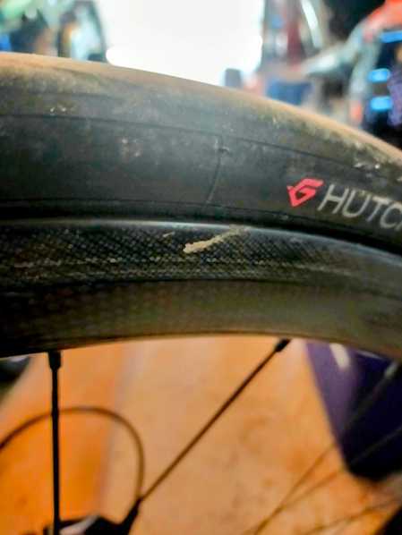

marmoun9 Posté le 9 mai Share Posté le 9 mai Bonjour, Suite à une crevaison l'autre jour des des conditions dantesques, j'ai remonté rapidement mon pneu et abîmé ma jante carbone avec le démonte-pneu. Le carbone est effrité au niveau de la bande de freinage (voir photo) Est-ce que je peux encore rouler ? Je fais du valloné et des petits cols (3-6km). Que me conseillez-vous, est-ce réparable? Merci beaucoup pour vos retours ! Lien vers le commentaire Partager sur d’autres sites More sharing options...
Gérard CRESPO Posté le 9 mai Share Posté le 9 mai (modifié) Bonjour, En exerçant une pression avec les pouces, vérifier si ça bouge ou pas. Une jante ça se remplace, tu gardes le moyeux et les rayons. Un monteur de roues près de chez toi doit pouvoir le faire même s'il préfère te vendre une roue. Face à la concurrence chinoises ils faut que les artisans se bougent un peu s'ils veulent survivre... Modifié le 9 mai par Gérard CRESPO 1 Lien vers le commentaire Partager sur d’autres sites More sharing options...
marmoun9 Posté le 9 mai Auteur Share Posté le 9 mai il y a 5 minutes, Gérard CRESPO a dit : Bonjour, En exerçant une pression avec les pouces, vérifier si ça bouge ou pas. Il n'y a pas de perte de rigidité, par contre j'imagine que ça risque de s'effriter encore plus au freinant dessus vu qu'il y a un léger décollement Lien vers le commentaire Partager sur d’autres sites More sharing options...
Gérard CRESPO Posté le 9 mai Share Posté le 9 mai (modifié) Il te faudra surveiller. Sur ma roue arrière j'ai une grosse rayure probablement provoquée par un gravillon qui s'est bloqué entre le patin et la surface de freinage. Ça fait plus d'une année, la marque est stable donc je ne fais rien. Modifié le 11 mai par Gérard CRESPO 1 Lien vers le commentaire Partager sur d’autres sites More sharing options...
marmoun9 Posté le 9 mai Auteur Share Posté le 9 mai il y a 3 minutes, Gérard CRESPO a dit : Il te faudra surveiller. Sur ma roue arrière j'ai une grosse rayure certainement provoquée par un gravillon qui s'est bloqué entre le patin et la surface de freinage. Ça fait plus d'une année, la marque est stable donc je ne fais rien. Ok, je vais surveiller ça et croiser les doigts alors. Merci beaucoup pour ton retour 1 Lien vers le commentaire Partager sur d’autres sites More sharing options...
Marquez Posté le 11 mai Share Posté le 11 mai Il est possible de mettre une fine couche de résine juste sur la partie endommagée, ça ne va pas géner le freinage et ça protégera la fibre mise à nu. 1 Lien vers le commentaire Partager sur d’autres sites More sharing options...
chmotard Posté le 12 mai Share Posté le 12 mai Il y a 11 heures, Marquez a dit : Il est possible de mettre une fine couche de résine juste sur la partie endommagée, ça ne va pas géner le freinage et ça protégera la fibre mise à nu. Oui mais il faudra faire ça proprement pour éviter un bourrelet , pas simple à manipuler la résine . 2 Lien vers le commentaire Partager sur d’autres sites More sharing options...
Marquez Posté le 12 mai Share Posté le 12 mai Sur qu'il faudra pas en mettre une grosse couche, mais la résine une fois bien polymérisée se ponce facile. De toutes façons si il y a trop de surépaisseur ça se verra tt de suite au freinage : bing bing bing 1 Lien vers le commentaire Partager sur d’autres sites More sharing options...
marmoun9 Posté le 12 mai Auteur Share Posté le 12 mai Merci beaucoup pour vos retours. Mon cycliste m'a effectivement conseillé un pro spécialisé dans les réparations vélo carbone pour mettre un coup de résine. Je vais sûrement faire ça, je mettrai une photo du résultat si c'est le cas Lien vers le commentaire Partager sur d’autres sites More sharing options...
Marquez Posté le 12 mai Share Posté le 12 mai il y a 32 minutes, marmoun9 a dit : Merci beaucoup pour vos retours. Mon cycliste m'a effectivement conseillé un pro spécialisé dans les réparations vélo carbone pour mettre un coup de résine. Je vais sûrement faire ça, je mettrai une photo du résultat si c'est le cas Bonne idée, ça éliminera tout risque de dégats Lien vers le commentaire Partager sur d’autres sites More sharing options...
Pierre PLANA Posté le 12 mai Share Posté le 12 mai il y a 44 minutes, marmoun9 a dit : Merci beaucoup pour vos retours. Mon cycliste m'a effectivement conseillé un pro spécialisé dans les réparations vélo carbone pour mettre un coup de résine. Je vais sûrement faire ça, je mettrai une photo du résultat si c'est le cas J'ai un copain méticuleux qui a réparé plusieurs jante : poncer, couche fine de fibre/résine, re-poncer... Personnellement, je ne tenterais pas... mais les conseilleurs ne sont pas les payeurs 🙂 1 Lien vers le commentaire Partager sur d’autres sites More sharing options...
marmoun9 Posté le 12 mai Auteur Share Posté le 12 mai Il y a 8 heures, Pierre PLANA a dit : J'ai un copain méticuleux qui a réparé plusieurs jante : poncer, couche fine de fibre/résine, re-poncer... Personnellement, je ne tenterais pas... mais les conseilleurs ne sont pas les payeurs 🙂 Par "faire ça" je voulais dire "faire faire ça par le spécialiste" , pas le faire moi-même ! Lien vers le commentaire Partager sur d’autres sites More sharing options...
Pierre PLANA Posté le 12 mai Share Posté le 12 mai à l’instant, marmoun9 a dit : Par "faire ça" je voulais dire "faire faire ça par le spécialiste" , pas le faire moi-même ! Oui… mais quand même. Il y a qques années j’ai cassé un Pinarello. Je l’ai fait réparer, le spécialiste me garantissait la réparation mais je ne suis jamais remonté dessus. Je l’ai revendu (en connaissance de cause). Vu mon gabarit, la vitesse à laquelle je descends parfois, je n’ai pas vraiment envie de prendre de risques avec le matériel… Lien vers le commentaire Partager sur d’autres sites More sharing options...
